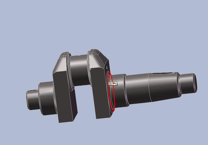

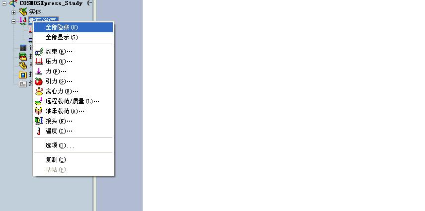

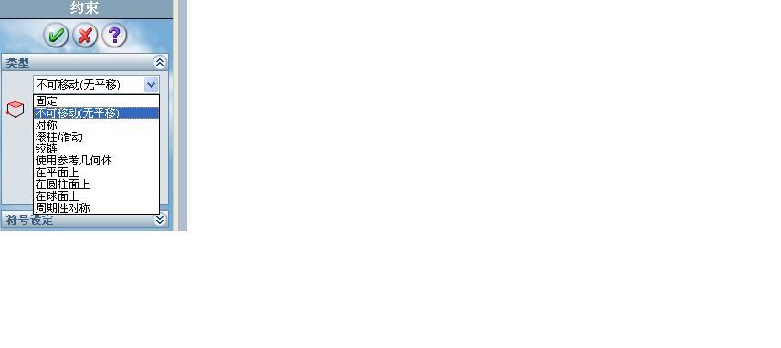

那位高手指点一下,用cosmosworks怎样对曲轴进行有限元分析,怎样加载荷,加约束

只要说一下加约束和加载荷的步骤就可以了
发表于 2007-5-6 20:40:46 | 显示全部楼层 来自: 中国浙江湖州
你上面的步骤不是对的吗~
发表于 2007-5-6 22:59:54 | 显示全部楼层 来自: 中国山西太原
楼主的约束和载荷是对的呀 ?没有运行吗

我的办法是做一些小的突台,作为加载点9 G8 z3 }' b/ {3 a! b, M3 N
分析的时候可以不考虑这些数据
发表于 2007-9-26 15:08:12 | 显示全部楼层 来自: 中国安徽阜阳
楼上的方法我也用过,不过那个凸台的大小凭什么确定?我老是弄不懂。
发表于 2007-9-26 16:49:31 | 显示全部楼层 来自: 中国上海
主要是键槽那个位置不好加载! f3 P, `$ l8 M7 ~
可以试试下面的方案8 ^1 g* m4 f- `. |
做一个装配体,包括曲轴、连杆、活塞、轴承座、键、与输出轴头连接的套筒。用cosmosmotion运行受力分析,在套筒上加负载,在活塞上加指定的运动,把曲轴的受力结果输出到cosmosworks。5 W$ F- V( A2 }

如果不需要分析键槽可以使用远程载荷加载
