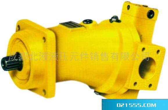

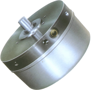

从外观上,带斜脖子的一定是轴向柱塞泵。" i  F4 m3 Z+ t/ O
               能明显看出长着几个“角”的为径向柱塞泵。* C/ v1 |  F* _- z
如果没有以上特征(尤其是小排量的径向柱塞泵和斜盘式轴向轴向柱塞泵)+ J" u+ G( _9 G0 D5 F( V
就要看经验了。有一条是可以参考的。
6 ]2 g# |) J, [; O+ t2 ^就是径向柱塞泵一般粗而短。斜盘式轴向轴向柱塞泵一般长而细。
binzhang + 5 应助

确切的说应该是轴向柱塞泵是指柱塞运动方向沿泵轴方向,径向柱塞泵是指柱塞运动方向沿泵轴径方向。径向柱塞泵一般又粗又短,直径都要超过长度2倍或者以上。沿轴线方向看大多是五边形,输出压力一般很高。4 b" J8 O( C2 r) l, w1 L
轴向柱塞泵分为斜盘式和斜轴式,斜轴式一般都有一个弯脖子。斜盘式一般都没有弯脖子,不过斜盘式柱塞泵一般都是长度比直径大,从外形就能分出来斜盘式柱塞泵和径向柱塞泵。
