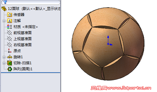

很不错呀,真想自己也练一个,可暂时是没机会的啦   j3 t" p# l( [, _* u
先画出一个,后旋转复制,再阵列吧

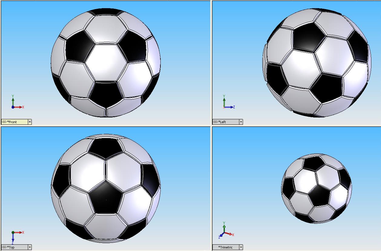

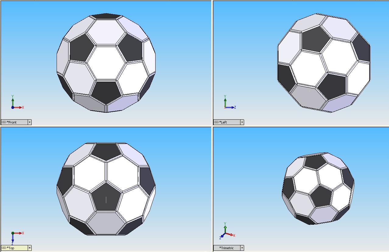

仿造着做了一个1 y6 n3 C7 \0 B6 s3 b4 z
十分无聊的主题$ Q/ |' t9 u7 s7 D1 `" @
非要把相关数学关系计算正确了才能做,极其无聊
+ Q+ N6 w- ]% h3 j2 w* m还有一道用球面替换平面的工序我实在懒得做了# Q. O$ @9 ?3 W8 A& c7 q5 [
我的时间太紧张了:time: ,抱歉:P 。: {# m! m7 b* O: c1 y
以后也不会在这些跟工作无关的主题上浪费宝贵时间了

修正了一下,把平面换成了球面,让足球看上去更象真的一点。无聊的题目,烦躁ing

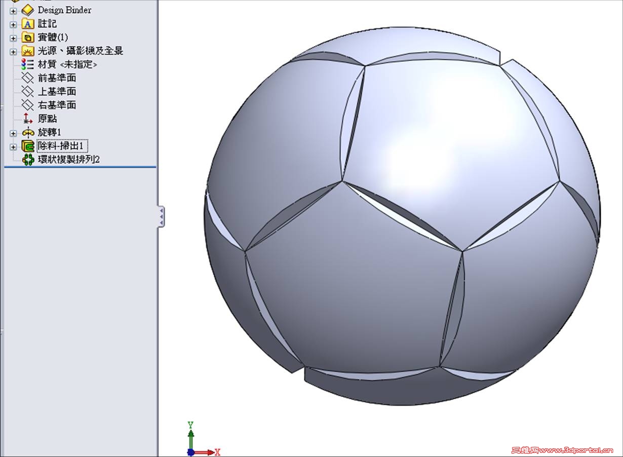

練習 圖片1.jpg 7 f9 g" L8 w% k/ ?1 k8 ~9 s; d" o- o

hero522 发表于 2016-4-13 16:50
+ M/ b0 ]& c! M7 y# D2 y練習
' _4 R. F' n4 \/ x$ l3 ]高啊,第二步的扫描切除很难理解,高手能否透露一下思路?
发表于 2016-4-18 14:58:08 | 显示全部楼层 来自: 中国台湾
SW2016 发表于 2016-4-18 09:25" j$ k& _0 A4 F7 K! n
% m; w) Z- S' E5 m$ S
12面體1.zip (214.52 KB, 下载次数: 33)
goto3d + 3 好资料,感谢您对论坛的支持!
发表于 2016-4-18 15:44:24 | 显示全部楼层 来自: 中国广东肇庆
hero522 发表于 2016-4-18 14:58" w1 V" T- x. {, l  \& z' u
--sw2008
, V& N4 g- _- Q, M附件掃描做法
# z* x! l# z( u8 Y* J7 u草圖做法如有問題,再討論
8 f: ]) s9 x1 j  ]2 b+ l0 c8 o
高手就是高手,思路非常精妙,多谢您的指导。

发表于 2016-4-20 08:51:37 | 显示全部楼层 来自: 中国台湾
SW2016 发表于 2016-4-18 17:363 O& |: @4 h5 v; m1 |# m& W7 Y; O
依葫芦画瓢,请高手hero522指正。
, @8 ^- B. ~5 y7 h
這也沒有高深的技巧,在別處看到的掃描把他運用在這裡, n# k- G" ^* r
我的sw版本低,就沒下載原檔來看: x& B! E* F/ f# B8 T2 o7 i7 J9 P. o
單看彩圖應該是正確/ T. z* f* v9 A$ E8 P$ _) l+ O% C7 S
