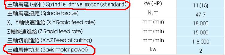

前面功率的单位是千瓦,后面功率的单位是马力

说得通俗点就是主轴电机是加工用的,功率较大,而三轴马达是设备行走用的,功率较小

11kw为主电机功率.主要用于主运动.
4 q2 J2 r7 x0 \2kw为进给电机功率,主要用于进给传动.
发表于 2007-5-9 14:18:14 | 显示全部楼层 来自: 中国上海
11kw为主电机, 主要克服切削抗力; a/ A% M# ]: K0 C( ?# E
2kw为进给电机,主要产生进给和退刀运动

第一项为带动主轴旋转并进行切削的电机的功率,这个功率显示的是主轴对工件的最大切削能力。最后一项为工作台水平方向上纵横座标移动的电机功率,显示的是快带移动及主轴切削时的移动能力;另一个是主轴垂直方向上快速移动及进刀能力。% x3 ~/ F. c# N2 o
机床的总功率是:11+3*2=17KW。(不包含油泵及润滑电机)

从图片的说明看,该设备应是一种具备三维进给的设备。其中主电机功率为11kw.完成设备的主运动。三个进给电机功率均为2kw,完成设备的三维进给传动。( O& ~8 [4 i) p4 b2 ^/ X

主轴功率11KW,这决定了机床刀具在切削中的功率,跟切除率有关。那三个移动轴电机功率2KW,决定了机床坐标轴的移动加速度大小。
