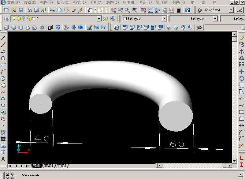

$ B; s6 G+ l! n& z0 t8 e; j$ ^2 a我给大家做个示例:沿路径拉伸圆。大R60 、小R40
示例.rar
363.68 KB, 下载次数: 31
 楼主| 发表于 2007-5-6 21:19:51 | 显示全部楼层 来自: 中国河南焦作
不好意思,刚题目有误。应该是大圆直径60,小圆直径40。
