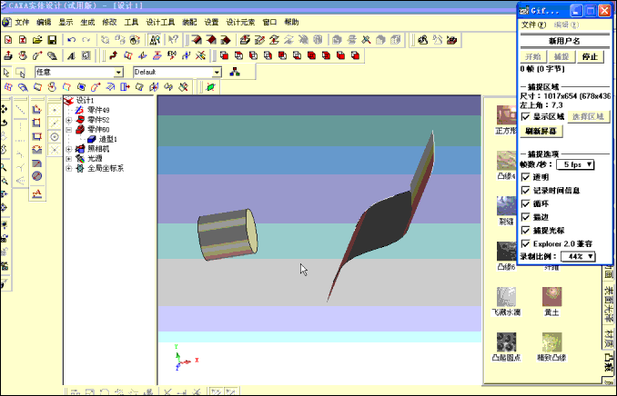

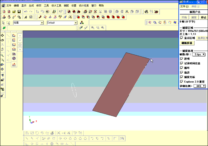

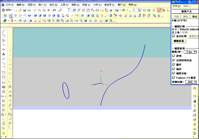

我只是想用CAXA做出像UG拉伸面的效果出来。我已经试了,假如在CAXA里同样做的话根本就做不出来啊。是不是我还没有入门啊。请指教。CAXA里的动画我就做不出来,将圆拉伸到一个斜面。

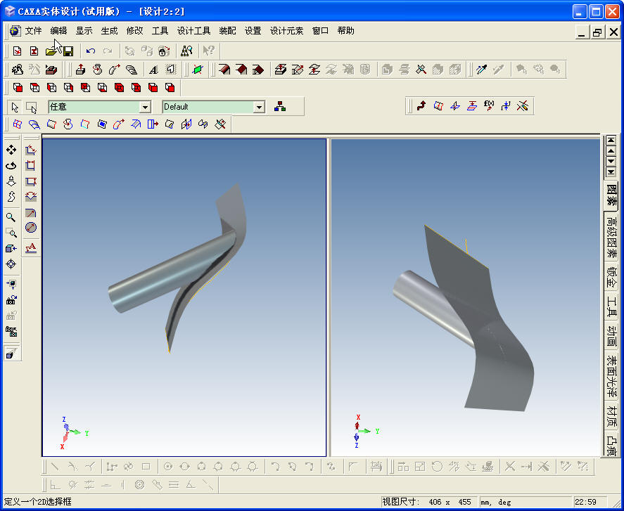

我不知道楼上的是用的什么方法,可否告诉我一下。但我感觉要达到我的效果应该不会有UG简单, :handshake :handshake 你是用的这个命令吧!

发表于 2007-5-7 06:56:38 | 显示全部楼层 来自: 中国河南郑州
实体设计也可以直接拉伸到面的,只是有个前提是:拉伸到本零件的面。
