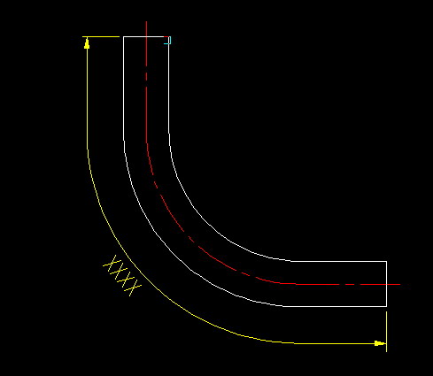

请教一下,在AUTUCAD里,这样的尺寸可以标注吗?小弟试了很多方法都标注不了啊。

没有办法直接标注! " o( o$ J% u1 r! S' O# N$ o/ a
. z0 t6 Y1 B) a# D5 w你就用变通的办法吧!

1.先标注两直线段尺寸。
6 M4 M, c0 H- Y+ K' A9 I2.标注弧线段角度。
5 ?1 m7 n6 b: c3 L; ^+ @9 t' f! C' B3.标注弧线段弧长。或半径。
1 E' }8 b1 W8 }$ \( E6 K4.缺一不可。: k$ `% ?8 M) q* b. ]+ M, C5 a: ]

 楼主| 发表于 2007-5-7 10:33:22 | 显示全部楼层 来自: 中国山东滨州
不能说没有意义,在工作中尤其是钣金或者是折弯的时候,这样标注对工人来说是最适合的,直接就可以看到长度,而不用去计算了。

 楼主| 发表于 2007-5-7 10:40:35 | 显示全部楼层 来自: 中国山东滨州
回复楼上的:我们在CAD里标注的尺寸应该都是实际的下料尺寸,工人是不用去管什么折弯系数的,他只管照图干活就是了

那你就直接文字说明多长

好像国标里面没有这种标注吧,要不标R,要不呢就直接标注水平和才、垂直长度。或许你是弯管的长度吧,那就变通一下,手画一个拉!

 楼主| 发表于 2007-5-7 16:25:02 | 显示全部楼层 来自: 中国山东滨州
当然了,XXXX按GB是不能在尺寸线下面的,那个尺寸是我画上的,是个示意。关键是想问在CAD里能不能实现这样的标注方式。
0 c7 R. p' n4 B. t* o( J大家都谈到了制图标准,我认为标准并不是很关键,关键是大家都能看的懂。再说了每个公司有每个公司的情况,图纸并不是都按GB 来的。GB只是个制图的基础

这个尺寸的标注,应在标注必需要素后选标,作为工序间的指导尺寸,此时应将其用括号括住。

发表于 2007-5-7 17:40:22 | 显示全部楼层 来自: 中国山东烟台
本人意见:; f( j- q# R) G/ n7 W
1标注内外两圆弧半径
, T5 z5 T1 r4 y2标注两端面到两圆弧中心点的距离
  }- @4 S. j- \9 L  }, H这是最简单最全面的机械标注方法.

平移+快速标注

突然想到这个标注样式真的好搞笑
# Q& k: ~* B* Q3 n7 w$ ?这样标注的时候是标注的外边那根线的长度吧6 a7 w6 C$ S5 e4 c; G
仔细想想4 l# F# {( x5 j9 D: C
================3 ~; K6 |2 d3 r6 P* Y: N  b
不能说没有意义,在工作中尤其是钣金或者是折弯的时候,这样标注对工人来说是最适合的,直接就可以看到长度,而不用去计算了。6 u/ W  I8 p8 P( B- X
% m5 e6 @) L/ W! `3 I你见过管子加工么?
' \' X1 i$ p6 Z  R. G$ W6 }/ d' B我们单位有生产部门 有专门的弯管机
( d' I9 N" f% g$ I, Q+ r% ^他们加工的依据是我们设计的图纸
. u7 N1 d, }- ^, Q# \- k) F图纸最后一道关是工艺 / G& I. k: b! X: K
这样的管子加工是弯曲半径+弯曲角度+展开长度
; T/ o! r* w: ?4 ~: z  h/ Z/ J& ?3 f: L/ ~, B6 A
你要是标成图中说的那样的话 师傅怎么加工?? 是直接弄根你说的长度的管子
5 t+ x/ {3 w% h4 _/ `) ?9 Z弯个90°么?& S- Y+ }& y: _2 H5 W
所以我说这个标注很无聊

 楼主| 发表于 2007-5-8 07:24:35 | 显示全部楼层 来自: 中国山东滨州
其实这个尺寸标注的就是中心线的长度,而不是外边线的长度
