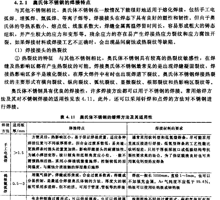

请说一说:18-8型铬镍奥氏体不锈钢焊接的工艺要点有哪些?

铬镍奥氏体不锈钢焊接质量的改进途径1.接头耐蚀性的控制及防止措施
+ R3 E2 K# U" m9 q% C9 w3 X(1)晶间腐蚀的控制
8 {- E9 O! ~  Y7 H( m- {' M( |3 ?①冶金措施。从控制焊缝成分入手,如选用超低碳奥氏体不锈钏焊接材料;添加Nb、Ti等稳定化元素,以形成饱定碳化物NbC、TiC;形成γ+δ双相组织(3%~5%δ)等。②工艺措施。采用小热输入量、快速冷却工艺等。必要时还可以采用焊后热处理丁艺,如固溶处理或稳定化处理。
5 P" l7 m( v+ c; L0 r, K; b
(2)应力腐蚀的防止3 G( b3 n% h" d8 z
①往结构发计方面,要合理选择耐蚀材料,同时要最大限度减少庖力集中和减少高应力区。②在施工制造方面,首先要合理选用焊接材料,如选用具有γ+δ双相组织的焊材等。其次要合理制定装焊工艺,尽量避免应力集中或焊接缺陷。最后要进行消除应力处理,可以采用残余变形和锤击法松弛残余应力,或者通过低温(低于300~350℃)退火处理,也可以实施大于850℃热处理消除践余应力。必须通过试验确定最佳规范参数。③在生产管理方面,要实施介质中杂质的控制,开展防蚀处理及监控分析等工作。
" u$ s) Z* c1 r1 [+ c, i2.接头热裂纹的防止措施! W1 q* {1 k1 Z$ r9 r/ a
(1)冶金措施首先选用具有γ+δ双相组织的焊接材料,必须控制铬镍当量比Creq/Nieq以保证获得“先δ铁素体”凝固模式。其次要限制焊缝中的有害杂质,如S、P等的含量。
, F; g; i: T, X2 R* D& W(2)工艺措施) r8 g% b8 l) W7 a/ x
①限制过热。可以采用小的焊接电流和小的焊接速度,降低焊接热输入量。②控制成形系数。成形系数的控制与焊接参数相关,合理的成形系数(在不提高焊接速度前提下,采用减小焊接电流工艺所获的)对控制热裂纹有一定作用。③减小熔合比。在减小母材对焊缝稀释率时,同样要求降低焊接电流。④降低拘束度。⑤控制装配间隙、改进装配质量等。
; P$ d* @3 G: Y" s3.接头低温和高温韧性的控制措施
9 w1 `' J5 B5 B3 o(1)焊缝成分的调整调整焊缝中γ相和δ相形成元素含量及其比值,扶得单相γ组织焊缝(尽量不出现δ相),添加适量稀土元素,以改善接头低温韧性。对于高温丁作的奥氏体接头,防止γ→σ转变是前提,添加抑制该项转变的元素(含稀土元素)并控制含量,以抑制接头的高温脆化。" G$ n: u; i' d. F* V
(2)焊接工艺措施& f2 C. G9 _9 J, s, z
采用不预热,限制热输入量,尽可能快速冷却的工艺,有利控制接头晚化。
, P) n2 ?0 z( {; K4 n8 p& o3 J  R
4.焊缝中气孔的防止措施
, h  M; ]. Y$ ?( ^' M. Q: D(1)消除气体来源首先焊前对工件及焊丝表面的铁锈、油污以及氧化膜进行清理,以防有害气体进入电弧区。同时对焊接材料必须防潮,使用前按照说明书要求进行烘干并保温,随用随取;其次还要加强焊接过程中的防护措施,如气保护焊接时必须防风,保护气流量及纯度也需控制等。  p) k- k# D4 f* z2 d2 g; a# i$ j
(2)正确选用焊接材料- E( c4 ], k  p6 j; T  S
着重考虑焊接时带进熔池的水气数量以及熔池中气体逸出难易程度。
8 T( w& _5 I1 q(3)控制焊接工艺条件7 [. ^! c( z. d6 h" u
选择焊接方法和焊接工艺参数时,总体原则是使电弧中带进的气体总量较少,而熔池中气体的逸出条件较好;同时要兼顾奥氏体不锈钢接头其他性能要求,如耐蚀性、抗裂性等。

18-8不锈钢,很成熟的材料,用308焊材,控制层间温度小于100度,小电流焊接就行!放心,没问题!

原帖由 wjliao 于 2007-5-19 00:34 发表 http://www.3dportal.cn/discuz/images/common/back.gif
  e) R1 k$ d  c; U0 n( \18-8不锈钢,很成熟的材料,用308焊材,控制层间温度小于100度,小电流焊接就行!放心,没问题!
3 y7 h; n. f* t2 m1 B- I
什么是308焊材 ,层间温度就是两次焊接前后的温度差吗?
