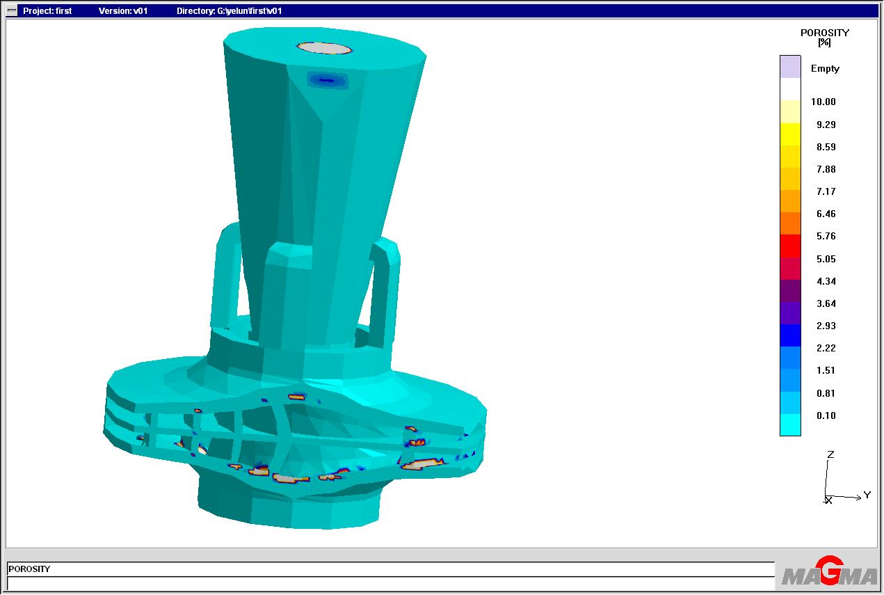

本人刚从事铸造工作,对主油泵的铸造设计还不熟悉,请大家帮忙请教下主油泵下半盖体的缺陷如何减少避免呢

加冷铁试试

因为主油泵的壁厚很薄,加冷铁不太现实。而且型腔的本身也不好加冷铁
 楼主| 发表于 2007-5-7 11:36:45 | 显示全部楼层 来自: 中国四川德阳
主要是热结太多,缺陷存在的部位基本上是在热结处

看图片那里不是很薄啊,再说位置在下面,不适合加冒口的

我的铸造方式是熔模铸造,而且中间的圆柱是空的,不是实心的,壁厚大概15mm左右。冷铁加不进去,不好放进去

局部加铁砂,注意刷好涂料。当然如果方便放冷铁更好。

楼上的说加铁砂,铁砂应该加在热结点上吧,但是铸件的结构比较复杂,加不到下半部分啊
2 O( B" X2 X# v# n1 N/ Q大家有好的浇注方式吗?我觉得我的浇注方式可能不太好,导致铸件缩孔缩松较多

材料是什么?铸铁吗? 如果是铸铁可考虑利用石墨化膨胀去除缩孔、缩松。就是用刚性铸型、扁形浇口。

不是铸铁,是铸钢,碳钢
