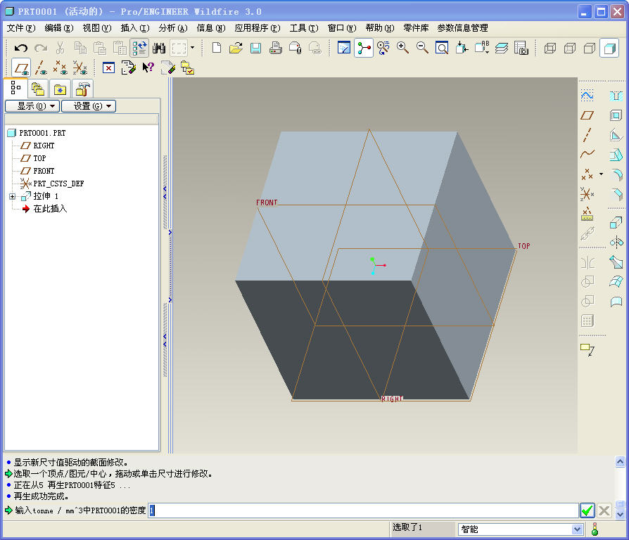

我用的是3.0,为什么每次修改零件后再生时都要求输入密度,请问怎么才能不用输入密度

在Edit->setup里面先把质量属性定义了
