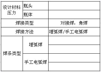

一些空气压缩机储气罐的技术参数不知道怎么翻译,请大家帮帮忙!

 楼主| 发表于 2007-5-7 16:08:46 | 显示全部楼层 来自: 中国江苏苏州
还有几个 & U1 L5 i5 S' C/ q4 y& g. D
BUTT
1 d3 E& `" S' K4 c) EFILLET7 G- Y1 A5 o+ T1 l0 J
NOZZLE&9 N. _, h, I; c4 v# |5 u2 E
STICH9 g( d3 h) ^( _5 E% s

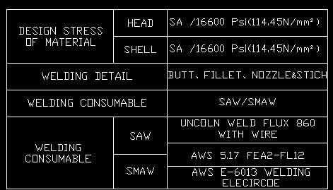

试着为楼主解释一下:0 ]7 p% B' d3 f  U0 o% ?
另外:NOZZLE&STICH的意思不是很清楚,是不是指氩弧焊(气体保护焊)6 a3 g9 O$ U; L

3 o* W5 M9 X' j+ P7 }& o第一栏应该是材料的许用应力吧

设计材料许用应力     封头   sa/16600psi
1 n- t3 @0 j+ x, A+ T' R, |% B/ y! n                     壳体    同上
7 P2 {' t/ G9 q8 Z1 E1 t
( x4 l& \* \3 }, G* i" |9 q: Q焊接明细              对接,角焊,管嘴和周围焊

下面的由于不知道saw和smaw 无法精确翻译( t+ J# T+ B4 Q6 i, V- e
" U  y! S' `8 s) K9 h8 v# Q
aws是美国焊接协会的标准,相信楼主应该能找到

SAW-submerged arc welding  埋弧焊" B3 p" y7 K6 h, a) E. K' a1 ]
SMAW-Shielded Metal Arc Welding  焊条电弧焊

更正一下:HEAD瓶头——专业术语应该是:封头。- p1 V5 J: L) I% t& x$ u6 l
SHELL瓶体——专业术语应该是:壳。
