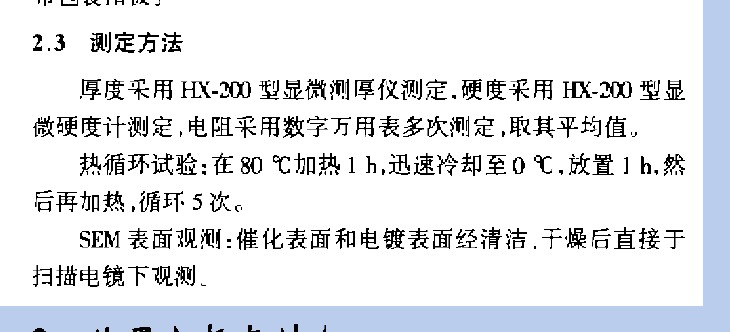

厚度采用Hx-2OO型显微删厚仪测定.硬度采用HX-20O型显微硬度计测定.电阻采用数字万用表多次测定.取其平均值。+ h) }) r7 n0 j7 J
0.jpg & c& m8 [6 Q* P: m0 r* W0 }
