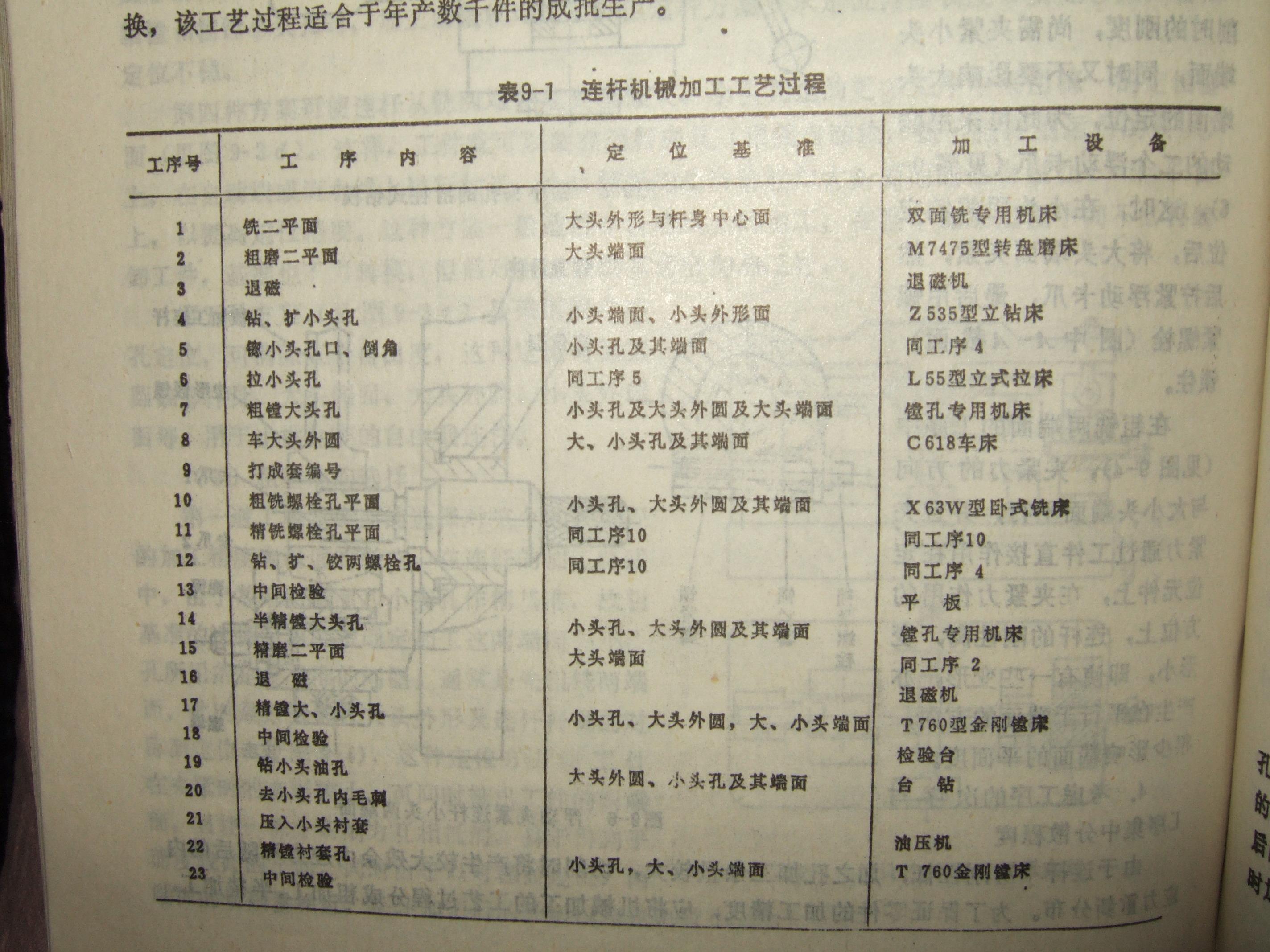

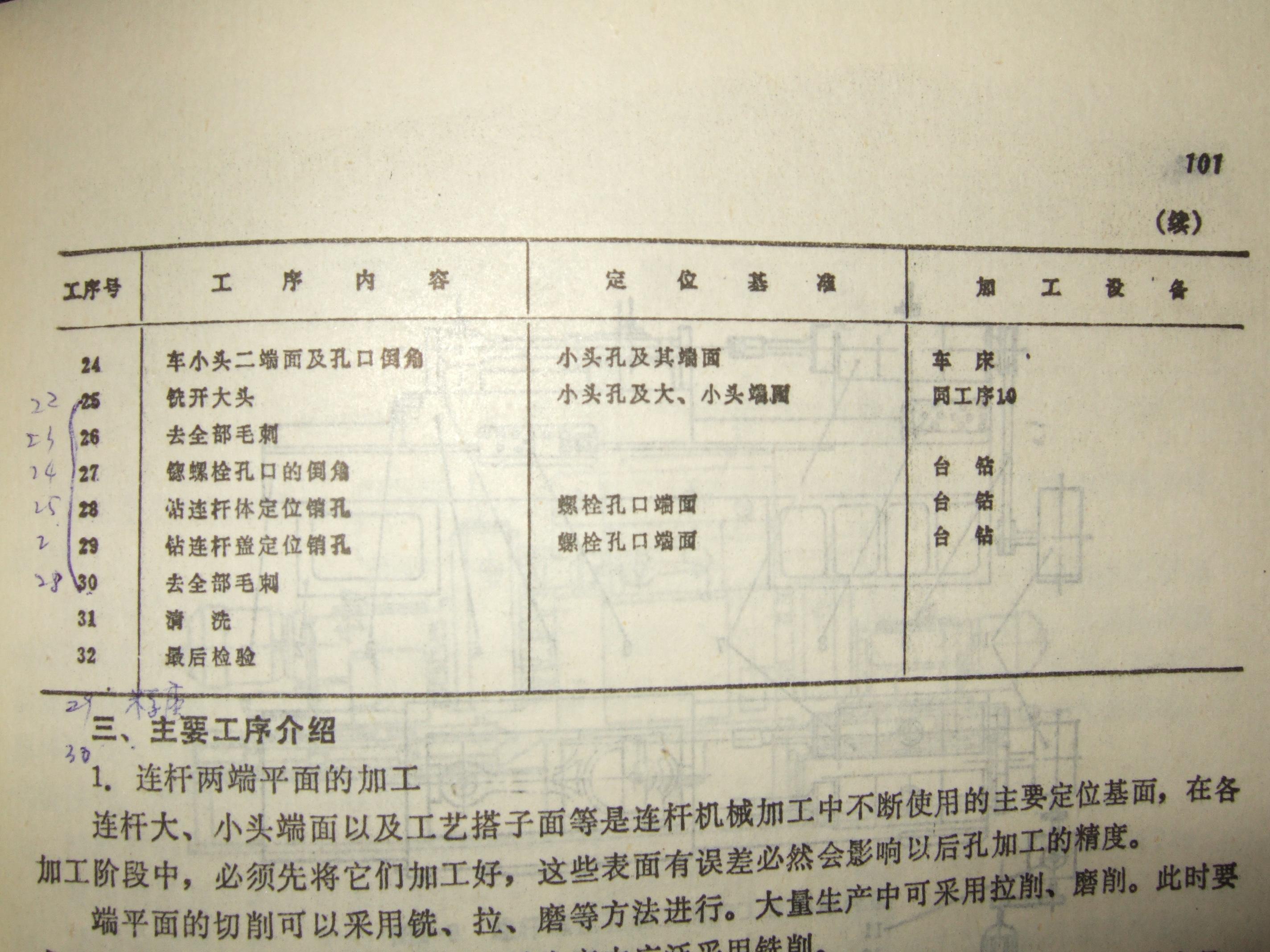

直径16和8的孔,平行度4微米,表面粗糙度4微米,间距4毫米,公差4微米,孔径4微米。材料为加耐磨成分的铸铝,厚度15毫米。求加工方法。
发表于 2007-5-7 15:59:52 | 显示全部楼层 来自: 中国陕西
手头有本压缩机加工工艺学  D. \0 W1 j5 @& M$ G. b
有点年头,仅供参考; ]6 r3 e$ e  X/ U3 F1 T
拍个照凑合看
1 X. c( S+ y) |3 Z5 T" L8 F! j# U$ `4 q; i8 @1 T2 T6 W; ^2 V; J
