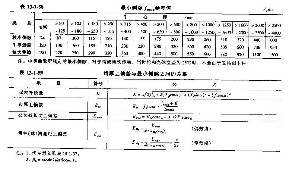

请教各位高手:关于渐开线直齿轮啮合的侧隙怎么确定呀?

渐开线齿轮的侧隙与加工精度及工作温度有关。

2#说得比较准确,另还与工作条件有关。如开放式齿轮一般要求都较低。而需经常正反转作的减速箱内的啮合侧隙要求较小。

这是化工版《机械设计手册》单行本中关于侧隙的说法,可以参考一下。

有个不好的消息!
% u; \& f* x4 O- G8 k8 b, ~上面的算法算侧隙是不对啊!% a2 e6 \  ]) J! u( t) r
DIN标准里不能用的!德国老说我们算法有问题!
发表于 2007-5-28 19:04:42 | 显示全部楼层 来自: 中国浙江杭州
对于通用减速器实际按照化工版的机械设计手册选用就行了,对于重载齿轮我们一般按齿轮手册大侧隙计算.
