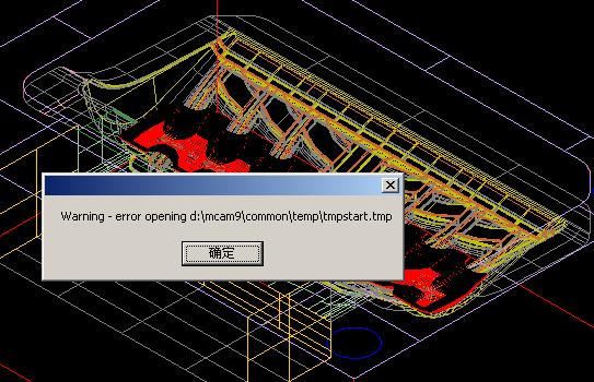

本人在用MasterCAM9.0曲面粗加工挖槽,差不多计算完成的时候,出现了这个(Warning-error opening d:\mcam9\common\temp\tmpstart.tmp)点确定就被关闭了Mastercam  请各位高手能够给予说下,先谢大家了  急...... 1-1.JPG - i) R# h2 f% M( [( @( v2 w4 N% [

发表于 2007-5-8 10:12:00 | 显示全部楼层 来自: 中国河北沧州
可能是软件问题,重新安装软件应该就可以解决了。
qiushaojun + 2 应助
发表于 2007-6-11 11:57:14 | 显示全部楼层 来自: 中国江苏苏州
哎 我的笔记本也碰到一样的问题 重装了没用/ A! _8 n+ q, a4 X; _
同样的文件放在台机上就没问题 安装的版本跟本本一样& A6 o  ?' c& t3 M1 R$ w
请求高手指点
发表于 2007-6-11 13:49:05 | 显示全部楼层 来自: 中国广东东莞
把MC装到C盘看看怎么样~~~~~
发表于 2009-7-5 17:53:23 | 显示全部楼层 来自: 中国广东中山
如果是在公司,就从另一位同事的MC里找到COMMON资料扎,然后把它拷贝到你的MC相应目录里面复盖就OK了。
