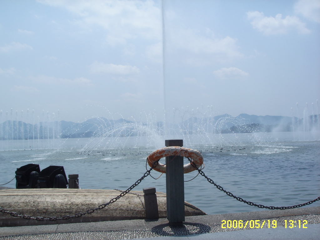

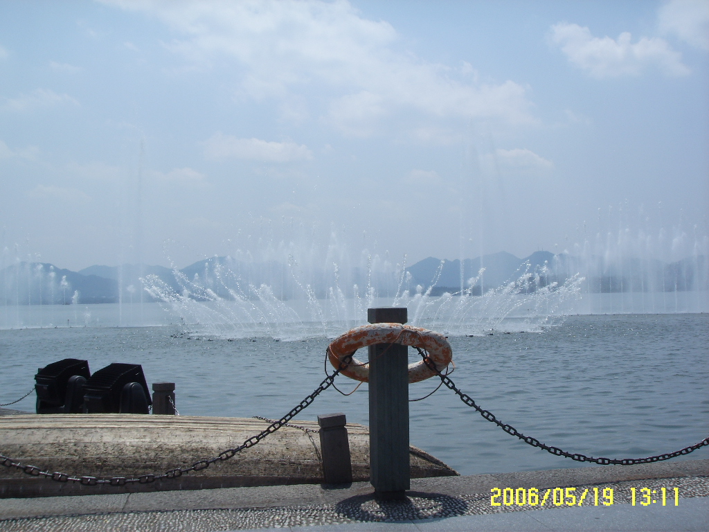

实用新型的喷水系统公开了一种主要由水泵、蓄水箱和多个喷头组成的小型喷泉装置,水泵抽取水流经多个喷头喷出。所述的水泵的出水口与该蓄水箱连通,所述的多个喷头连接在蓄水箱上。由于实用新型的喷水系统仅是在喷头与水泵之间增设了一个具有均衡水流功用的蓄水箱,就可使得喷头出水口的水压基本一致,各喷头喷出的水流均匀、稳定。实用新型的喷水系统上的水泵还可与一控制其通断的音乐控制电路连接,从而产生音乐喷泉的效果。
# G4 b1 r9 U; [/ Z  o' f8 B音乐喷泉控制系统
! h! i9 Z1 c# G7 N音乐喷泉控制系统集合音乐控制、可编程序控制、人工智能控制技术,综合当今国际上最流行的先进科技成果,是一种工业现场控制系统。
! U3 @1 h2 b9 a% c  r音乐喷泉控制系统的上位机是多媒体工业机组成的现场控制系统能实现全程实时音控,能自行识别乐曲旋律、节奏、乐感和音频的强弱度。该系统有音频与水形的同步功能,有方便的操作界面和编配乐曲功能。2 s% e- K; v- L7 ]
程控喷泉控制系统5 H/ B& ?& h# z4 D7 T
程控喷泉控制系统是采用可编程序控制器开变化各种水形组合。水泵可以用开关控制,也可用变频控制来改变其水压。若加上彩色灯光便成为“彩色程控喷泉”。% s( D$ ]; c+ p/ E) X$ q% E
跑泉控制系统$ [) f. E7 E3 F$ p4 ~6 }
跑泉是由电磁阀依次顺序开闭来控制一长系列喷嘴而产生的动态水形。对于大型跑泉若采用放射式控制,势必需要大量电缆线路和控制设备。所以本公司采用“一线控制技术”,在一条控制线及一条电源线上可以连结2048个以内的数控电磁阀。本公司研制成功的跑泉控制器可以变化几十种花样并可改变其速度。
7 v; `" N; e' }! W特殊喷泉控制技术4 P" F4 [  H: O
各种趣味喷泉、瀑布及超高喷泉都属于特殊喷泉,需要采用专门的控制系统。本公司已研制成功的有光控踏泉控制器、迷宫喷泉控制器、环形跑泉控制器等。
8 c# ]# S7 R4 p& H3 u/ H- M! M音响系统2 {9 k: d  @# G) q" O
音响系统是音乐喷泉的音源。对于不同环境的广场、街道、园林、商场、大厦、剧院等都有不同的要求。
+ u4 M1 q: ~+ Q, p6 b! o监视系统' m* \- h4 `  [8 \3 E! y" p9 `# V
对于大型的广场音乐喷泉往往需要配置监控系统。这对喷泉调试和运行维护都有很大好处。4 ~: S+ x$ N# a5 n/ s* K" p& X7 t

用伺服阀控制就行,天津有家公司在用我们的阀做
