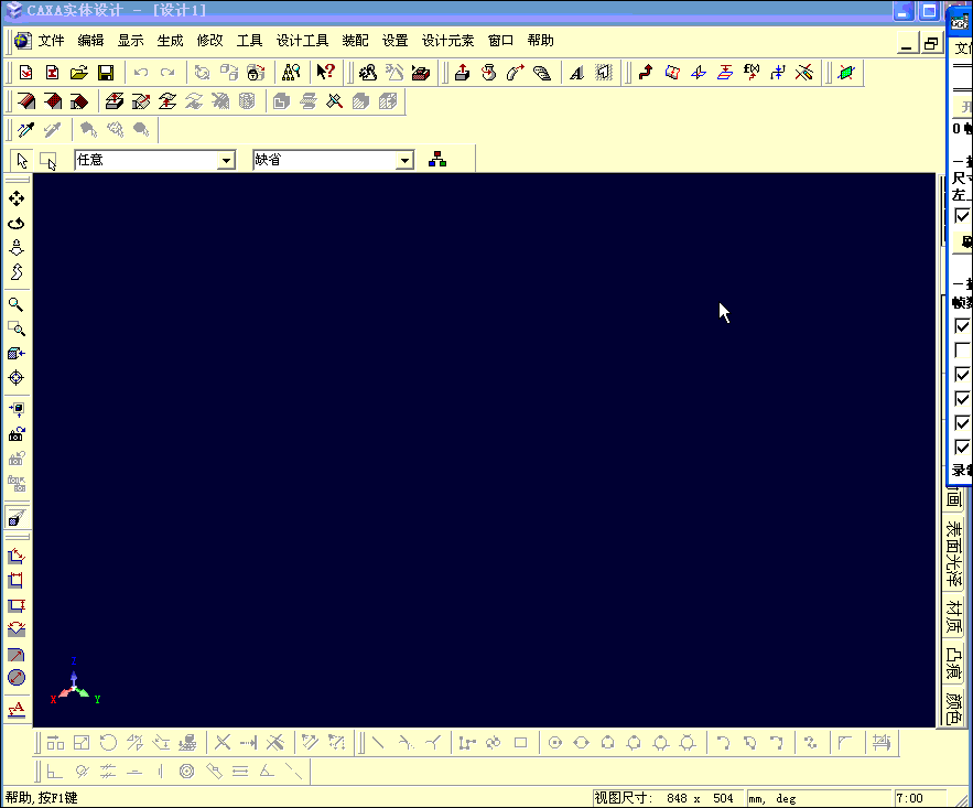

如何自己做简单的智能图素?
1 q. a. I/ o6 z' W0 {9 ~4 c我用的2006实体设计,经常用到代圆角的长方体,以及空类代圆角的长方体,自己简单作了一个,但调整圆角半径不方便,需要回到草图状态....不知应该怎么做。

发表于 2007-5-8 07:00:21 | 显示全部楼层 来自: 中国山东淄博
楼主你好,不必象你说的那么麻烦的,实体设计的长方体本来就有你要的功能。
( E6 i* V, q, ~6 x; X! X4 D如下:
zcp68941125 + 5 应助
 楼主| 发表于 2007-5-8 20:49:43 | 显示全部楼层 来自: 中国四川德阳
哦,谢谢指教,学到了,以前没有理解这有什么用处,^_^学艺不精啊 # ^6 V$ {; F+ V" x( P
