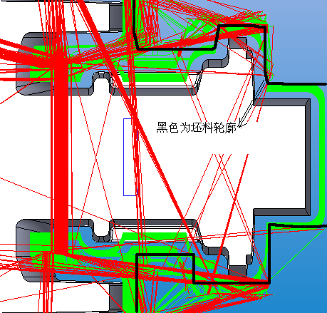

请教各位:非封闭轮廓(只有一个开口),在粗加工时老是扎刀,这样对刀具磨损很大,如何能改善。9 v* b5 n, S4 @' x) j
祥见下图# `8 e  ~6 x/ s, E, V' l
3 _$ b5 h/ Y6 X3 b3 z: {[ 本帖最后由 sxw68 于 2007-5-9 10:03 编辑 ]

 楼主| 发表于 2007-5-9 10:02:52 | 显示全部楼层 来自: 中国山东烟台
我知道怎么弄了,进刀角度调整一下,比如45度就不会垂直扎刀了,那样对刀具寿命影响严重。

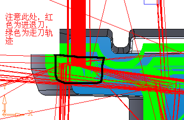

进刀角度改一下,一般都是3~5度的说。。。。

可能不是搞这个的看不懂,不过看看楼主在加工什么零件(材料) 一般45钢的 2~5度 铝的4~8

进退项用切向,园弧半径设下就不会扎刀

楼主的跳刀好多哦,江山一片红。

sxw68 + 3 对啊,跳刀很多,有什么高招,请指教啊。

进刀点延长,在工件外面进刀好了
发表于 2008-2-29 14:32:31 | 显示全部楼层 来自: 中国广东东莞
呵呵...下刀直放大点就好了...
发表于 2008-2-29 15:14:56 | 显示全部楼层 来自: 中国广东广州
跳刀好多,可以用顺逆铣,在走刀方式上改

可以螺旋进刀
