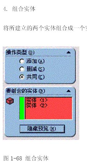

发表于 2007-5-8 15:58:23 | 显示全部楼层 来自: 德国
在菜单:插入--特征--组合- `, {( v4 ]- f$ S3 z
而且你的零件要有2个以上的实体组成的。; j! a: ]. D! ?+ p" u# p& n+ S
如果要用按钮的话,你需要在自定义中把这个按钮拉出来的。

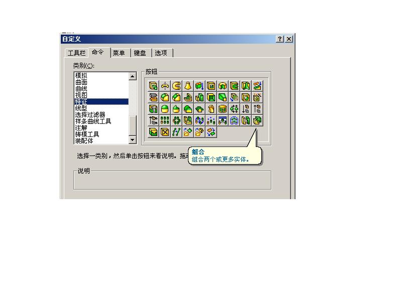

发表于 2007-5-8 15:58:38 | 显示全部楼层 来自: 中国
这个命令比较少用,所以在常用工具里没有其图表,但可以在工具----自定义----命令----特征中的工具中找到,见图.
艾飞 + 3 参与讨论
 楼主| 发表于 2007-5-8 16:01:42 | 显示全部楼层 来自: 中国广东江门
谢谢两位啦~~~~·找到了
