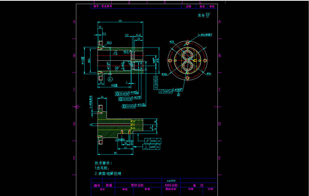

我接触这个零件,很难做出加工工艺,求助有经验的工艺大师,说一下怎样加工。

各人认为该件至少要做2个工装.我不是高手,只是跟大家讨论一下:
6 A6 |6 s& \# Z$ t* O1,下料,2夹大端余车成,3掉头端面车成至尺寸,4上工装以A基准定位车成偏心2-28(其中加工完一孔后,要换一下位置),4上另一工装,以2-28定位车成偏心其余部分,5划线,6铣扁及槽(不知有没有这么长的铣刀),7钻孔,攻丝,8检验.

1。车各外圆、端面。9 r; ^( a: f& J  {/ R  _
3。铣外型。/ c4 j* C% m$ U) h! h0 X
4。镗中间2孔。1 y/ r6 ]2 F/ C( c5 y
5。钻攻各孔。, d# ?0 [( c( `: q' a) m
镗中间小孔的时候,因为2小孔相切,是不是先镗一个,然后装个芯轴进去在镗另一个,然后在铣槽;0 i& k+ }+ }# j
或者,直接先用6个的钻头直接在中间钻个孔(代替槽),然后在分别镗孔,这样由于断续切削,不知道孔的尺寸和粗糙度能不能达到图纸要求。& M8 \* G8 z3 T' P2 H
新手,没这方面经验,一点个人想法,等高手来指教。。

不知道产量怎么样?% H5 ^8 d1 w: e- |
如果是单件或小批量,在加工过程中手动找正,生产率低,有经验的老师傅加工起来应该没有问题。
7 Y$ [( z( c2 y0 v1 i, ~如果是大批量生产,那这个件需要的工序就要复杂的多了,以下是我的想法:
# R+ {' s" E  x. T6 z3 ?: ?5 d8 N1、数控车加工小外圆、端面、基准面至成型尺寸
' @# o7 x5 @  D2、数控车加工大外圆、大端面至成型尺寸7 r* D0 z/ `0 V+ R5 X" s8 E, E
3、加工中心以大端面定位,基准A外圆夹紧,铣两侧平面,后加工内孔(φ18、φ24),加工槽(φ22)
. w% ]4 V1 B& j3 W4、加工中心以小端面定位,一内孔(φ24)定位,另一内孔辅助定位,加工内孔(φ28),钻孔、攻丝加工4个M5,加工4个φ6通孔
+ M2 W1 k4 z9 h2 |) O5、钻床以2个φ6通孔定位,加工φ9沉孔: Q/ S; N0 y2 X0 F4 J
6、钻床专用夹具加工侧面两螺纹孔
- p7 `( D7 o; d; e定各工序尺寸时注意公差带的压缩。
/ R/ z+ Z0 k. Z以上只是我的想法,具体正不正确还请各位高手指教

1,车床加工外圆,内大圆
4 D% q" o# K3 h3 n! _# m2,上铣床寻边定位,扩孔器加工2小圆部分,7 A+ x. k. o* ~1 p) C4 U; w
3,加工完表面
% j0 J' F: o1 Y* h: j' L3 O当然定位,精度很重要。
