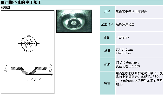

冲直径0.14孔,模具结构如何设计?参数见附图- B, ^$ c: L' a) a8 |

拉深----冲0.35-0.40底孔----倒漏斗状角-----冲0.14孔(冲头顶部如孔状,底部加强)

 楼主| 发表于 2007-5-9 12:20:19 | 显示全部楼层 来自: 中国广东中山
原帖由 hzyzy 于 2007-5-8 20:11 发表 http://www.3dportal.cn/discuz/images/common/back.gif% i8 O4 w' K- d$ K, t! f
- w; {6 R/ J6 |6 {+ P8 L6 m: G0 a: i
冲0.35-0.40底孔?能说详细些吗?

 楼主| 发表于 2007-5-16 19:09:34 | 显示全部楼层 来自: 中国广东中山
大家不要光想着冲压工艺,要考虑模具结构

   问题是在模具上   它的精度要求那么高  这模具又是连续模 那模具的定位精度能达的到吗  模具结构是不是很普通的结构有区别  哪位达人能告知啊    学习学习

关键是如何加工冲子和刀口呢
楼主能详细说明下么?也许设计可以,但是加工呢?

应该做复合摸:先拉深大锥窝,再冲压小锥窝,最后,再冲直径0.14的孔.
+ L0 @- _% g1 O( Y7 g2 s+ M1 Z小孔冲头应尽可能短,但其端部应做成锥尖状为好.

应该做复合摸:先拉深大锥窝,再冲压小锥窝,最后,再冲直径0.14的孔./ |9 w! C# i/ O/ u! @
小孔冲头应尽可能短,但其端部应做成锥尖状为好.$ M, T  W0 G7 Q2 M/ r  i  U# X4 q

********冲压小锥窝前尽量先冲孔,再拉深,再冲0.14孔,冲头前端直身做短,多试试.
发表于 2009-12-8 08:22:32 | 显示全部楼层 来自: 中国湖南长沙
应该可以做一个组合上冲头,将0.14的小冲头装在拉深底孔的凸模内,拉深底孔后靠调整冲床上打杆来冲出0.14的孔,这可以利用凸模内的孔给0.14的冲头导向,0.14冲头冲裁部分也可做到尽可能的短,冲床上打杆的顶力冲出0.14孔足足有余。
