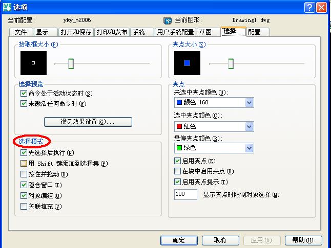

[讨论] 请问用激活怎么同时移动较多线条,谢谢

也可以右键——选项——选项——选择模式,将用shift键添加到选择集前的钩去掉
发表于 2007-5-9 13:57:53 | 显示全部楼层 来自: 中国江苏徐州
如果夹点编辑只能选择一条,说明你的选择模式勾选了用shift键来添加到选择集选项,此时夹点编辑多条线段时需按注shift键来选择。不想按shift键来选择多条线段,可点击工具-选项-选择-选择模式来修改。, e. ]3 z1 L* r4 c
