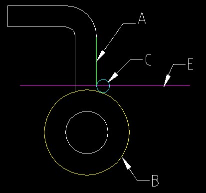

[已解决] 如何精确画出附图中的圆?
发表于 2007-5-9 10:17:55 | 显示全部楼层 |阅读模式 来自: 中国广东佛山
请见附图5 U& g& |5 e; I* b; I& j5 L
要求:作一圆C,使其分别与直线A及圆B相切(圆在直线A右侧),而圆心在直线E上。(A、B、E位置均已确定)/ T# A5 t( Y) r8 z9 |
尺寸不作要求,知道作图方法就行了,先谢过各位。

三点画圆:在命令行中输入tan,用鼠标选择线A,再输入tan,用鼠标选择圆B,再输入per,用鼠标选择线E。

二楼说的对,相切、相切、垂足。挺简单~

还有一种方法,把B圆以E线镜像,然后tan、tan、tan画圆即可。
