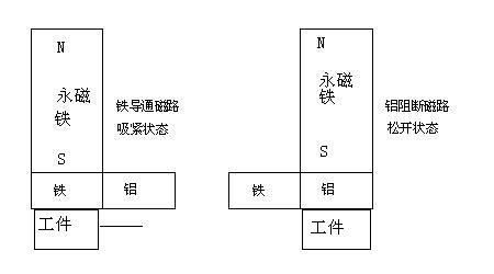

 楼主| 发表于 2007-5-9 20:46:49 | 显示全部楼层 来自: 中国湖南长沙
谢谢上楼的回答,- r2 D# E  f2 H! l$ T5 S: y
但到底是不导磁材料阻断磁路呢?还是导磁材料短路磁路,迷糊了
& s) T' `/ O* U, G7 l' q5 ^/ V9 O; p1 `9 _2 k; o  n% [$ j, ^9 a) O1 ~
这是我根据别人的“不导磁材料阻断磁路说” ,画出的一个最简单的示意图,大家看下

发表于 2007-5-11 08:18:46 | 显示全部楼层 来自: 中国福建厦门
应该是旋转永磁铁,使其脱离和接触导磁材料的工作原理
hero2006 + 3 鼓励技术讨论

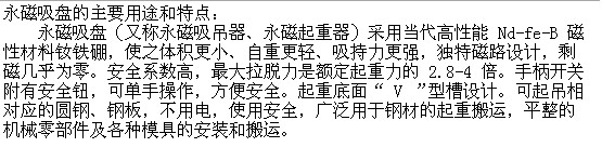

发表于 2007-5-11 13:16:45 | 显示全部楼层 来自: 中国山东烟台
这种结构的永磁吸盘就能实现
hero2006 + 5 技术讨论

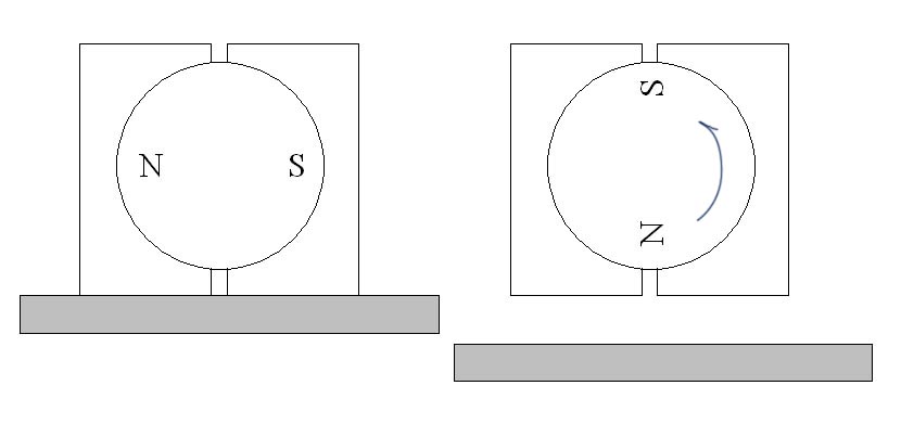

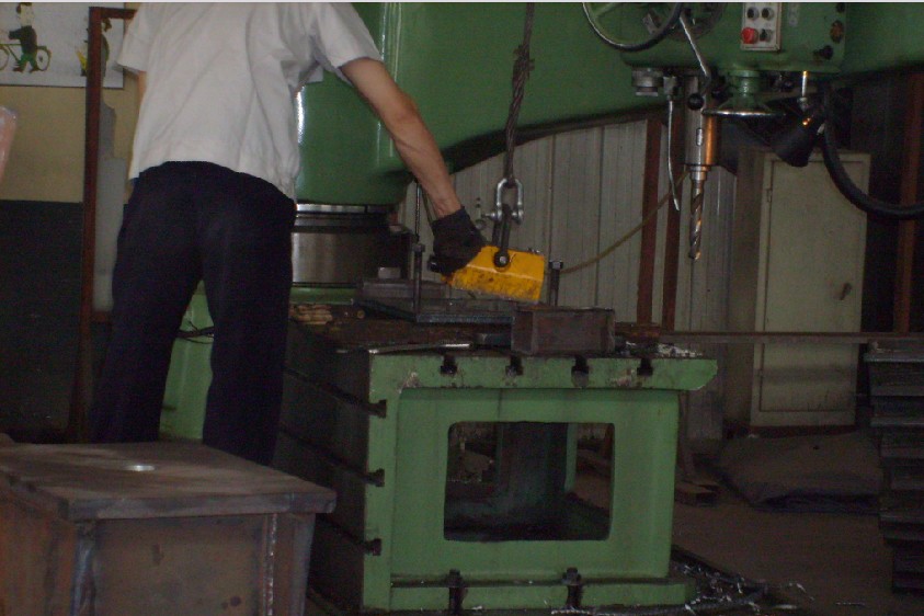

发表于 2009-8-12 21:10:28 | 显示全部楼层 来自: 中国江苏镇江
划线用的磁系表座就是这个原理
发表于 2009-8-13 15:59:17 | 显示全部楼层 来自: 中国广东惠州
楼上说的很对.
& u& |' v; A0 `这种叫永磁起重器,
" e6 \& C& I$ M是由永磁铁和磁极组成若干单元磁路,
  b3 D3 c) b9 b' Q每一个单元磁路的永磁铁可由传动机构带动在单元磁极内转动0~90°,( K' h# _3 p* |8 C
整体形成开、闭磁路,从而达到吸、卸料的目的.
