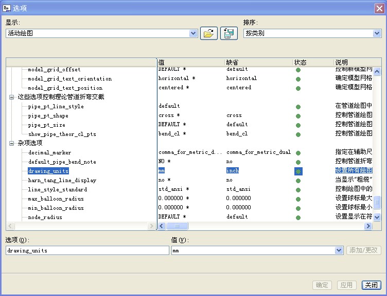

[已解决] 好心人帮下!!!工程图转成DWG文件后,用AUTOP CAD 打开后尺寸怎么不一样啊?
发表于 2007-5-9 23:52:43 | 显示全部楼层 |阅读模式 来自: 中国广东佛山
工程图转成DWG文件后,用AUTO   CAD 打开后尺寸怎么不一样啊?要怎么设置呀?好心人帮我下!!!* X$ u, P: Z7 D$ g/ e
我用的是PORE3.0 M060版本。

乘以25.4就可以了
发表于 2007-5-10 08:03:20 | 显示全部楼层 来自: 中国河北廊坊
在PORE3.0 M060的控制菜单里设置一下就好了,否则是英制单位的!!* C; R' u5 P4 c! m+ W- a9 H1 M
在绘图设置里只需改变drawing_units即可

楼主用的英寸单位,auto里面用的mm
( G) J( U- K' E9 T" ~) x5 l' S两个是1:25.4的关系$ L7 R9 X) A+ E/ [. ?) z( N9 v
直接在auto 里面放大25.4倍就好了

在proe中点编辑>>设置>>在出现的菜单中点单位>>在新出现的菜单中点《毫米千克秒》>>设置>>在出现的改变模型单位菜单中点解译尺寸,这样你的proe就符合要求了。
 楼主| 发表于 2007-5-10 18:44:11 | 显示全部楼层 来自: 中国广东佛山
终于明白了,   谢谢各位!!!
 楼主| 发表于 2007-5-10 18:51:46 | 显示全部楼层 来自: 中国广东佛山
{9B402C34-1A52-48FD-851A-4BD8249EEF7D}0.jpg 打这里改成mm

原帖由 alice-1 于 2007-5-10 07:56 发表 http://www.3dportal.cn/discuz/images/common/back.gif
5 k; ?8 x9 Y2 v% W乘以25.4就可以了
& J6 p, q& `7 F2 N
* s1 o/ L9 G7 Y' G不是这样的,你要先在你工程图左下那里的小字,有比例啊什么的6 ~, J& G, [5 Y# T3 g# {& Q" o
比例那里设置1.000
# a. C& l' y1 d如果你文件本身单位是公制倒出来就是实际尺寸,如果不是实际尺寸,就是CAD的比例设置是默认的1.0056 z+ E) ~9 Y7 W& M
如果你文件本身是英制,倒出来就乘25.4,后面同上
发表于 2008-4-23 19:49:45 | 显示全部楼层 来自: 中国上海
工程图设置为1:1的
5 j. B6 k  U; n- ]# X9 C0 \
% F1 F. T0 v" e3 A* P' p属性——绘图选项里面绘图单位设置为mm& W2 o. I8 m) e
$ Q6 r" A5 l& }8 F! y: I  E* C再次转换就可以了

各位工程图设置为1:1的0 G9 K4 ]. Z" D) D! C2 Z8 X; d
转后*25.4
( D2 u9 T( h, C- z2 f. p  U) N如果工程图不是1:1,*25.4也是不对的

我是PROE2.0. R. w' E$ V! X6 Q% }
我是这样改的: w( F" l5 s8 f, [
1,在"绘图"模块里:文件-属性-绘图选项-drawing_units, 把inch改为MM
0 Q2 \8 _* H! l& L& l9 b- U2,工具-选项-"dxf_out_drawing_scale ,把no改为yes  R5 P1 [! V5 k$ t, V1 U
这样转到CAD尺寸是一样,只不过要改下尺寸样式~~~~~~~~~~~~~~
