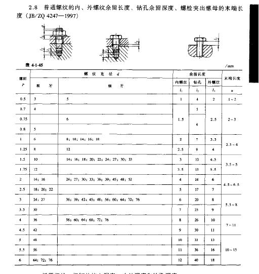

一般螺纹孔钻深深度和攻深深度是什么关系?如M8\M10\M12等?
发表于 2007-5-10 09:21:10 | 显示全部楼层 来自: 中国河北石家庄
设计手册上有,联接与紧固篇见下图! e/ a1 q) ?, A7 e: O

发表于 2007-5-10 10:23:10 | 显示全部楼层 来自: 中国香港
螺牙一般用螺丝直径加1/3(M12用15mm长)0 E# h2 `/ F& m& v5 E/ _3 T
螺孔深度再加1/3
发表于 2007-5-10 16:46:57 | 显示全部楼层 来自: 中国上海
要看什么材料。楼上指的应该是钢件。铸铁或有色金属孔深应该是大径的2.2倍。
发表于 2007-5-10 18:00:45 | 显示全部楼层 来自: 中国香港
无错以上尺寸用在模具上
发表于 2007-5-11 11:17:07 | 显示全部楼层 来自: 中国
钻空深度一般是螺丝直径的2。5~3倍,丝牙深度一般是螺丝直径的1。5~2倍
发表于 2007-5-13 22:16:27 | 显示全部楼层 来自: 中国山东临沂
粗略设计可以按钻空深度一般是螺丝直径的2。5~3倍,如果是重要件还是要靠标准
