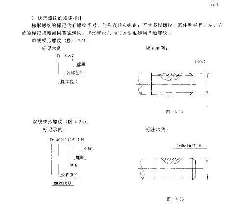

在二维视图中如何表示梯形螺纹?谢谢.
发表于 2007-5-10 12:11:37 | 显示全部楼层 来自: 中国湖北荆州
与普通螺纹画法一样,标注梯形螺纹参数即可
发表于 2007-5-10 12:26:23 | 显示全部楼层 来自: 中国河北石家庄
在机械制图手册 第三版里有明确的规定,见下图

 楼主| 发表于 2007-5-10 12:37:53 | 显示全部楼层 来自: 中国
明白了,谢谢大家的帮助.
发表于 2007-5-11 23:43:46 | 显示全部楼层 来自: 中国广西南宁
不用剖切线那部分也可以吧
 楼主| 发表于 2007-5-12 11:23:43 | 显示全部楼层 来自: 中国
与普通螺纹一样,只是普通螺纹用M,梯形螺纹用Tr,其余均一样,谢谢大家的关心.
