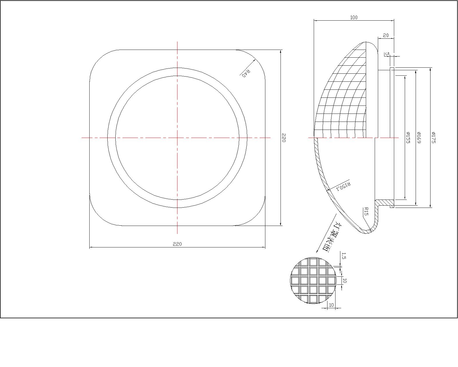

各位帮忙啦,请上传模型啊
四方玻璃.rar
24.35 KB, 下载次数: 16
cad图
发表于 2007-5-10 14:34:57 | 显示全部楼层 来自: 中国浙江台州
有点纳闷了,图都没对齐啊,也许是我太笨
发表于 2007-5-10 14:40:24 | 显示全部楼层 来自: 美国
哈哈,一眼就看出来图纸错误百出,没法做,即便做出来也是瞎猜的。

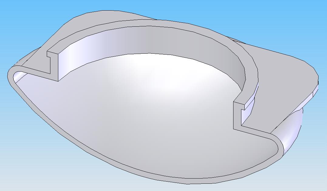

发表于 2007-5-10 15:41:59 | 显示全部楼层 来自: 美国
瞎猜着做的(带一个半破试图),练练拳脚。
艾飞 + 3 试做加分.
 楼主| 发表于 2007-5-11 08:02:56 | 显示全部楼层 来自: 中国广东中山
回复 #2 hjjgy 的帖子
不意思,图纸出错了,实际尺寸是220MM

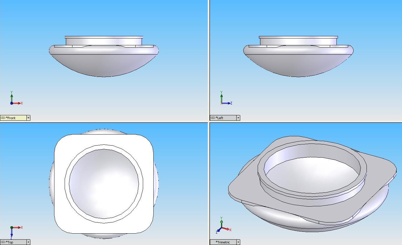

 楼主| 发表于 2007-5-11 08:05:50 | 显示全部楼层 来自: 中国广东中山
回复 #4 帝国工程师 的帖子
谢谢你,但不是这样的效果,

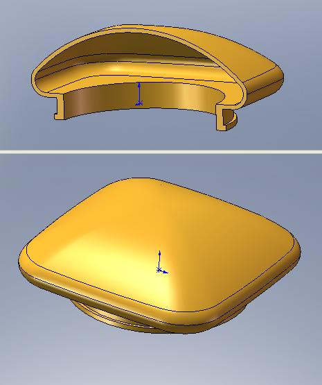

发表于 2007-5-11 09:41:43 | 显示全部楼层 来自: 中国台湾
see see   :lol:
艾飞 + 3 试做
发表于 2007-5-11 10:12:30 | 显示全部楼层 来自: 中国上海
图有问题吧?是不是搞错了
发表于 2007-5-11 10:35:14 | 显示全部楼层 来自: 美国
原帖由 hidingman 于 2007-5-11 09:41 发表 http://www.3dportal.cn/discuz/images/common/back.gif
# N. T# }  _5 w3 }1 k" N: _$ qsee see   :lol:
7 N7 N, e9 h  I4 V) r2 g- S0 _3 @我觉得这个可能接近图纸的原意,我原来也打算这么做的,但是觉得太麻烦,不想花费时间了。
发表于 2007-5-11 10:37:18 | 显示全部楼层 来自: 美国
回复 #8 绝love艳艳 的帖子
图纸肯定是错的。这一点毫无疑问。

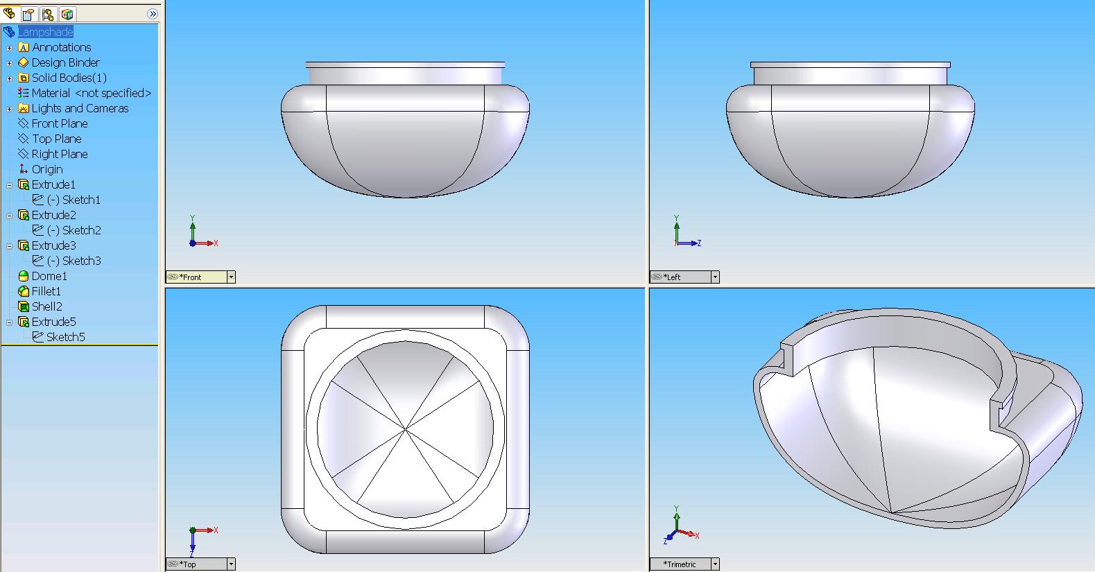

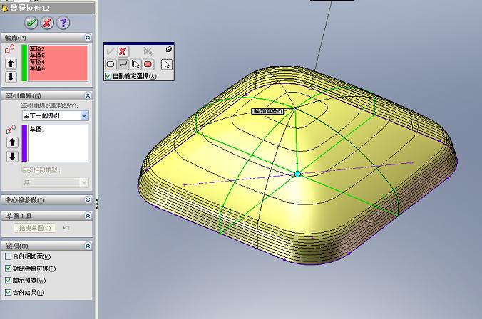

发表于 2007-5-11 10:40:10 | 显示全部楼层 来自: 中国浙江杭州
帝国说说思路吧!特征树贴出来看看嘛

 楼主| 发表于 2007-5-11 12:07:52 | 显示全部楼层 来自: 中国广东中山
回复 #7 hidingman 的帖子
谢谢你啊,要的就是这要样的效果,能不能说一下的制作方法呀
发表于 2007-5-11 12:18:03 | 显示全部楼层 来自: 美国
原帖由 wsy0805 于 2007-5-11 10:40 发表 http://www.3dportal.cn/discuz/images/common/back.gif( P8 Y, B! E4 Q" O% [- S* R
帝国说说思路吧!特征树贴出来看看嘛
  K* l6 G( O" z1 Y我没有具体的做,但是你用放样或者扫描就可以搞出来。实在抱歉,平时太忙了,没有时间仔细的做题目了。

发表于 2007-5-11 12:35:16 | 显示全部楼层 来自: 美国
免得良心受到谴责,还是做了一个,呵呵。但是图省事,没严格按照尺寸做。
