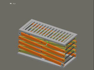

发表于 2007-5-10 15:04:43 | 显示全部楼层 |阅读模式 来自: 中国北京
哪位高人知道剪撑式铰链如何设计的,还望提供详细的资料,急用,谢谢
发表于 2007-5-12 18:03:02 | 显示全部楼层 来自: 中国甘肃兰州
图都画出来了,有什么难的。9 i' S- U$ i, F- b
1.侧板位置度要求严格,三孔均分,在同一水平线上。否则可能不能举升。
; F  W, }/ {& x! y9 |8 o2 V2.轴孔、轴及侧板按举升力计算。轴孔必要时加长套以便减小应力。
