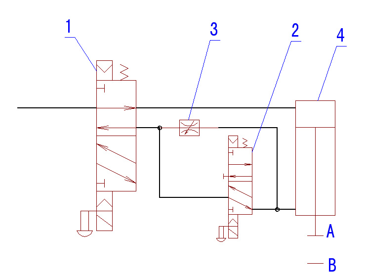

本人遇到一个问题:7 D8 W/ Z7 ]4 K; v! J4 R! W# N- Z
使用双动气缸,在推出时,活塞杆最初以高速走到位置A,然后立即减速走到位置B,然后再高速推进;返回时则无限制,高速返回。/ g/ h& p2 A: S
限制条件:只允许用两只电磁阀和一只调速阀。
( O( j- c# j& G: I
# J0 a  w6 b: P$ T' D8 V现请教各位高手:对上述要求,此图可行否?还有无最佳组合?
发表于 2007-5-10 15:43:36 | 显示全部楼层 来自: 中国广东深圳
有创意,没意见,学习了!
发表于 2007-5-10 21:52:40 | 显示全部楼层 来自: 中国江苏南京
可以是进气用二位五通,排气用二位三通,在三通后面加节气阀。
发表于 2007-5-11 11:47:00 | 显示全部楼层 来自: 中国上海
回复 #1 yofam 的帖子
原理没错,不过阀2用个3/2阀就可以了。
3 b% J4 Z  q$ Z: z& D& M6 ^( a& y& t还有就是,不少公司做机动换向调速阀,阀2和3可能可以用一个阀代替。

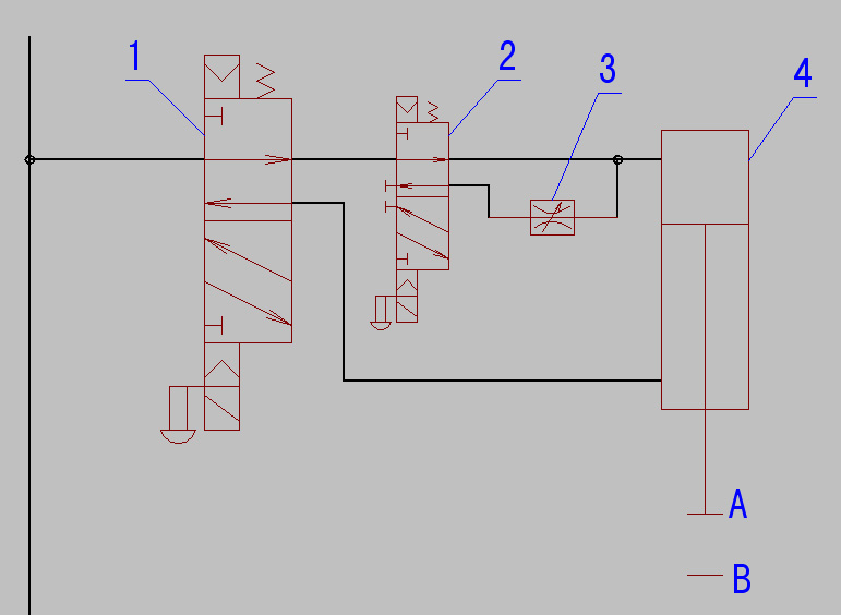

 楼主| 发表于 2007-5-11 13:01:03 | 显示全部楼层 来自: 中国上海
多谢各位!
& |9 K6 e0 X* b8 \/ s我现在手头只有二位五通阀。
  \3 {1 \) q  A2 C4 u" p下面还有一种接法,看行不行?跟上面那种比哪个好些?

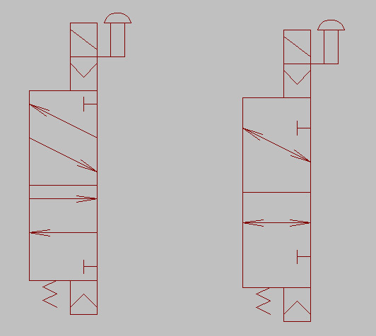

 楼主| 发表于 2007-5-24 17:48:59 | 显示全部楼层 来自: 中国上海
还有个问题:电磁阀符号中的箭头方向应该是气流方向,那么气流逆着箭头方向走行不行啊?
发表于 2007-5-24 20:57:56 | 显示全部楼层 来自: 中国甘肃兰州
那只能是你画图的错误,不能说明什么问题 ,希望能千万不要出这个错误
 楼主| 发表于 2007-5-25 09:36:41 | 显示全部楼层 来自: 中国上海
原帖由 小雪 于 2007-5-24 20:57 发表 http://www.3dportal.cn/discuz/images/common/back.gif4 C5 L( @/ ?) J
1 ^. Y! z* W2 b: L' _7 x) D
------------------------------------------------------6 E/ ~$ S6 x( J  u/ a: N
懂事长,我不懂您的意思。是气路图有错误还是电磁阀符号不对?请赐教。
2 e5 ]* N  U- Y7 a
$ b- ?9 v7 Y5 @9 V! y再请大家看一下下面的两个阀,我上面的问题是针对前面那种单向箭头的阀说的。
发表于 2007-5-25 09:53:05 | 显示全部楼层 来自: 中国安徽马鞍山
一般电磁换向阀的箭头是没有什么意义的,可以反向流动,没有什么问题。
" e5 ^. u! x0 I如有特殊的电磁换向阀应该有说明的,如内部集成了单向阀等。
