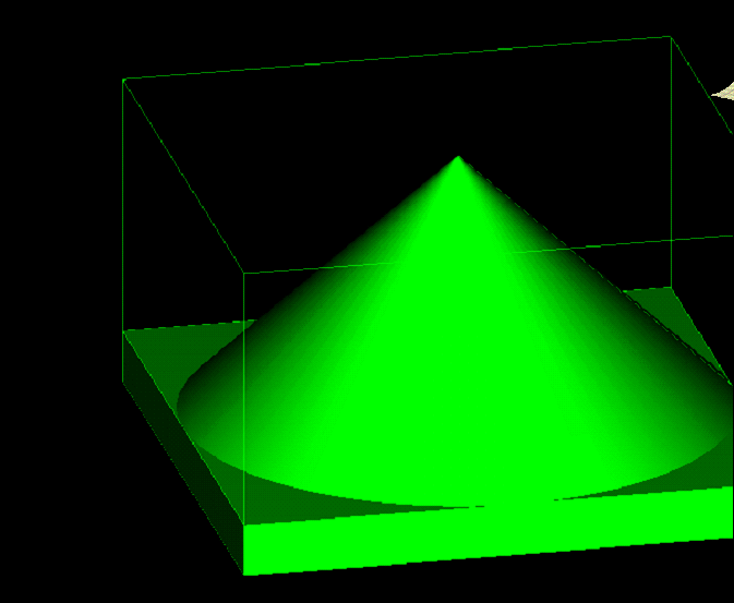

要加工那个锥体怎么加工啊?低面那个长方体作为加 Doc1.rar (38.86 KB, 下载次数: 70)

车床加工效果可能要好一些,也方便一些,用环绕加工的刀路可以吗,shallow WT42.png 5 v' p( s9 Z# Y6 k2 |

shallow不是浅平面么?
0 i/ B" v+ Y, n5 a+ h+ T9 Y$ }0 `; j用来洗锥度??

2 H8 J( l. s% g0 s使用等高+平行或者用hsm中的螺旋铣削
% E1 V- _9 J% X) h6 p或者投影加工都行..3D环绕...
发表于 2007-5-12 17:04:38 | 显示全部楼层 来自: 中国湖南长沙
3D环绕可以解决问题我试过了
发表于 2007-5-12 18:29:32 | 显示全部楼层 来自: 中国广东
锥体面用流线加工,最快最有效率
 楼主| 发表于 2007-5-15 22:18:45 | 显示全部楼层 来自: 中国江苏扬州
谢谢大家啊  。我试过了啊 。等高加工时候  怎么选不上面啊

加工中心做的话,可以利用第四轴旋转,一把与工件锥度吻合的角度成型刀,XZ方向进给,A轴旋转,这样工件表面要比用球刀铣光洁.
发表于 2007-7-14 22:14:55 | 显示全部楼层 来自: 中国陕西西安
我看了1,觉得应该用放射加工,然后配合外形铣削和等高外形精加工.2最好的办法是在工艺方面改进,例如可先用四爪抱方料车圆锥,然后在考虑铣削矩形比较合理
