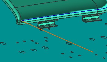

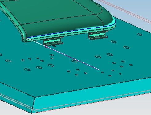

咋才能做到内外 2.jpg 型面沿导线,而其余与地板上表面齐平?(红的为导引线)
发表于 2007-5-10 19:06:49 | 显示全部楼层 来自: 中国黑龙江哈尔滨
翘起是因为妳的导线也是翘起的,把扫描的体向地板方向偏至,进入地板的部分剪掉,即可

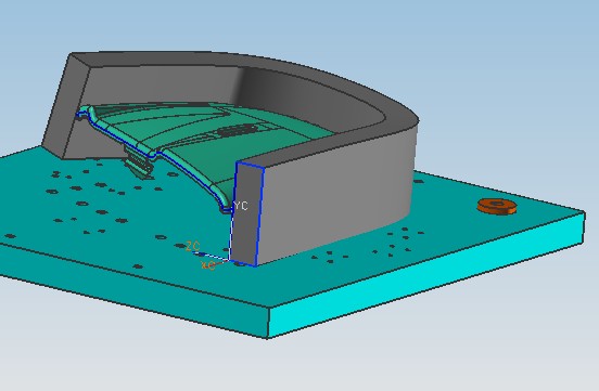

现在最头疼的是我要沿导线扫描一与底板等高线,如图:
  K* G6 d& h' r; B5 H* V, d' I9 a 3.jpg " b! z* z3 e$ e* L0 n6 e

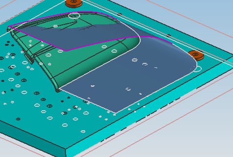

4.jpg 3 N" K) ?" q1 J5 V# R
6 v6 {' k# Y8 |2 m5 |8 d0 @黄线沿蓝线扫描,它也翘起,那我做的这型面有何用?$ E3 ^7 x" u; X0 X7 P  S
0 M8 |/ f. n) ~  L( l; |7 e. x
) _1 j! d  ~$ t) e3 D9 m% Y( E超版阿帕奇,有何好办法?
发表于 2007-5-10 20:26:42 | 显示全部楼层 来自: 中国黑龙江哈尔滨
1. 没影响
& I  v; M) @" F5 i; X2.确定蓝色导线的起终点一样高? 在终点部位做导线的水平方向的切线看是否翘起
 楼主| 发表于 2007-5-10 20:29:14 | 显示全部楼层 来自: 中国上海
不是起终点一样高,是黄线的两头一样高
发表于 2007-5-10 20:35:26 | 显示全部楼层 来自: 中国黑龙江哈尔滨
要保证导线在同一高度才可以,因为扫掠的路径是以导线为准的,黄线是截面线,是代表扫出的形状的截面形状的
 楼主| 发表于 2007-5-10 20:37:24 | 显示全部楼层 来自: 中国上海
导线肯定不是等高,而截面线是等高的
发表于 2007-5-10 20:41:00 | 显示全部楼层 来自: 中国黑龙江哈尔滨
形状的走势是和导线有关的,你可以反过来试一下,就会发现蓝线扫出来的肯定不翘曲

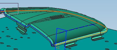

成这样了,可能要分段扫描,
 楼主| 发表于 2007-5-10 21:04:08 | 显示全部楼层 来自: 中国上海
它不向外部扫描
 楼主| 发表于 2007-5-10 21:16:42 | 显示全部楼层 来自: 中国上海
到后面的弯曲处,分段也不等高!!汗!

发表于 2007-6-27 18:34:13 | 显示全部楼层 来自: 中国黑龙江哈尔滨
导线是控制走向的,导线翘,扫出来的走势肯定翘,这是绝对的。
. r* w. i/ n1 ?7 k要么把截面加大,扫出来后,裁掉多余的部分即可
