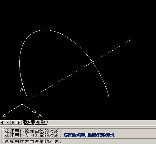

我在做平移曲面时,为什么只能以直线段为路径呢,而不能以样条曲线、圆弧来做平移路径。它提示《对象无法用作方向矢量》。

CAD做任何操作都得以X-Y平面为基准,你要学会UCS的操作 那样你平移就方便了
发表于 2007-5-10 22:01:58 | 显示全部楼层 来自: 中国四川成都
你要进行什么操作呢,可以用多点命令(mp),等分样条曲线,然后在移动曲面到等分的点上就可以了,不知道这样可不可以达到LZ的要求

做平移时,UCS要设置成什么样呢?请明示!
