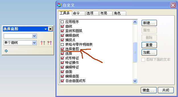

各位大虾,我UG4.0里面的拉伸工具条,当我点击拉伸工具条时,会同时出现一大一小对话框,小的名为"选择意图"对话框被我不小心点击关闭掉了,现在我点击拉伸时不会出现,请问怎么样回复,请高人指点,万分感谢!

点“拉伸”后,再选“工具”——“自定义”,就可以看到如下这个图示了,勾选“选择意图”。
