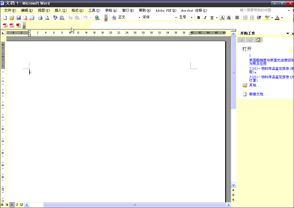

发表于 2007-5-11 10:40:31 | 显示全部楼层 来自: 中国广东汕头
把电子图板转为WORD,再转到PDF即可

发表于 2007-5-11 11:19:55 | 显示全部楼层 来自: 中国广东汕头
原帖由 zdp01660 于 2007-5-11 10:46 发表 http://www.3dportal.cn/discuz/images/common/back.gif+ [# r5 z$ w3 C4 j
请楼上说明一下如何转成WORO
8 ?$ Y) @( P" S9 U3 Z9 q6 x# L
下面是转WORD的方法

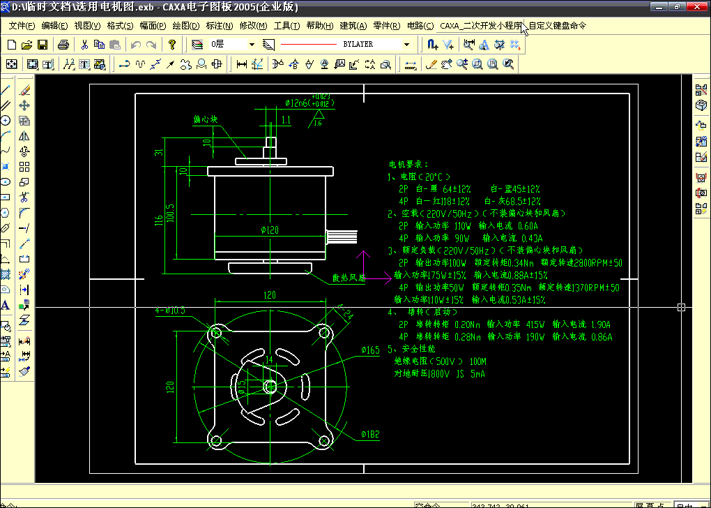

发表于 2007-5-11 14:05:04 | 显示全部楼层 来自: 中国浙江台州
安装Adobe Acrobat Professional后,可直接转换为PDF格式,步骤如下:- j( |! a" K2 w7 ~+ V
文件→打印→打印机→Adobe PDF→确定7 R  f/ B5 v" {+ B

发表于 2007-5-11 14:33:32 | 显示全部楼层 来自: 中国广东汕头
原帖由 bayi 于 2007-5-11 14:05 发表 http://www.3dportal.cn/discuz/images/common/back.gif
/ ?+ u& U3 k. ^% ?& ]  a安装Adobe Acrobat Professional后,可直接转换为PDF格式,步骤如下:
- z+ j- q. G* ^. m" K文件→打印→打印机→Adobe PDF→确定
9 h2 Z4 M8 B% D+ q给楼上的方法制作的教程
