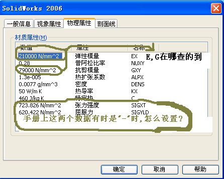

发表于 2007-5-12 08:39:48 | 显示全部楼层 |阅读模式 来自: 中国江苏淮安
刚入门有很多东西不懂,有没有对破衣和SW感兴趣的朋友++++++++QQ 442515416

上传两张图片作问题参考1
( m7 ]6 P: B7 @$ ]4 R- }
9 e5 s1 P# a# {: M希望会的老师指导,在线等待,谢谢!!!!!

这是这个材质的物理性质,使用现有的就会,不过自已做的也会有,因为那是一种材质的材质特性

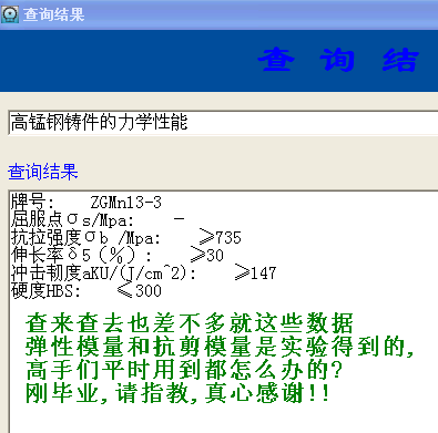

这是材料库,每个软件特别是cae软件都必备的材料库,力学性能是必须的,
0 ^8 f" E- @3 [* Z  m% Q+ q: K
5 y" K$ X& p( w0 T& i5 D) t& k有的还需要其他的材料物理性能,都是根据各自的标准规定试验得到的: K5 {$ X) a) F( ]) y* t, j
像LZ说的张力强度手册上没有应该不应该吧,屈服强度没有倒是有可能,像脆性材料一般的没有屈服阶段,他们一般的用相当屈服强度代替

是啊,屈服强度是有时没有的.这点我说的不明白,不好意思
2 ^/ M$ G% n. ~5 h& ^
$ d, n% {$ }' o7 H% {可是3楼的师傅 你要是用到了一种材料你是怎么确定它的E和G的啊,我觉的不太可能是去做实验,会不会有一种经验算法啊.

材质特性比较难找,常用的花点时间查点资料
