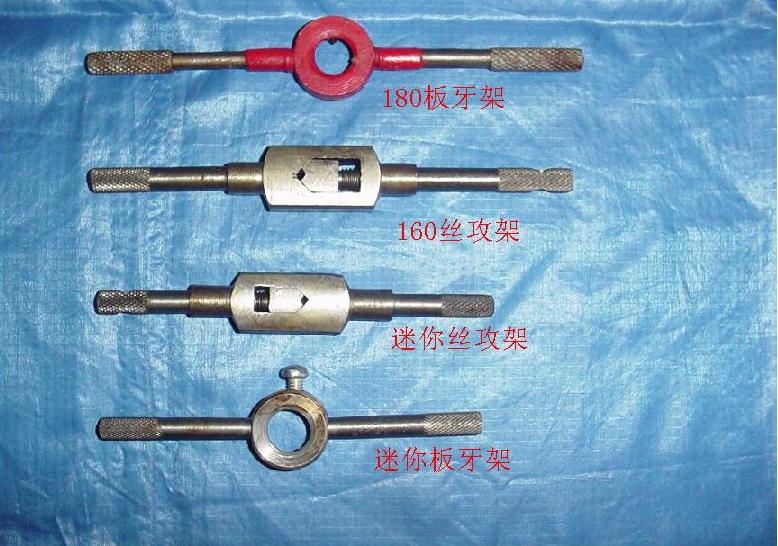

发表于 2007-5-13 07:20:13 | 显示全部楼层 来自: 中国云南昆明
套丝是一个在轴类零件上制丝的过程,这个加工过程是用扳牙来实现的,可以用手工进行套丝,也可以用机械进行套丝。与扳牙配套的还有一个扳牙架,是用来固定扳牙的,扳牙架其实就是一个杠杆,通过它可以向扳牙施力。

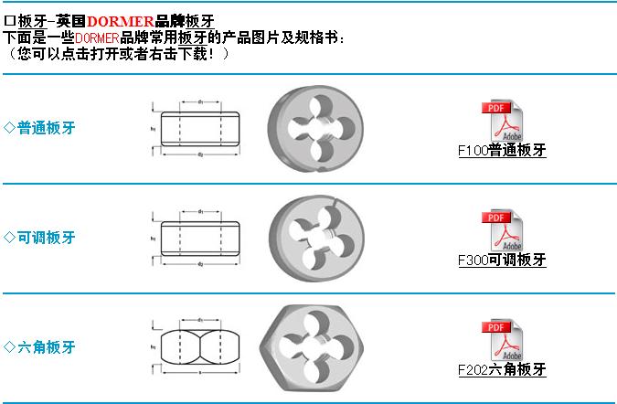

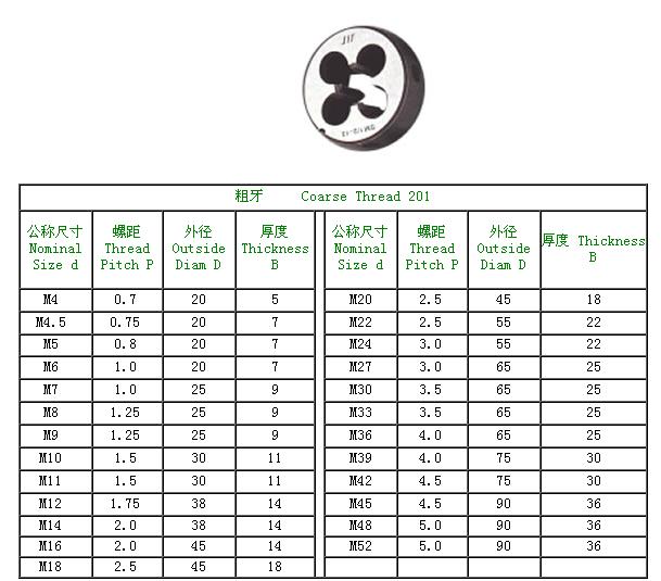

发表于 2007-8-16 09:19:18 | 显示全部楼层 来自: 中国湖北十堰
在网上找了几个板牙的pp给你看看。

发表于 2007-8-18 00:06:32 | 显示全部楼层 来自: 中国山东聊城
板牙的用途
板牙主要用于加工较为简单的普通外螺纹,像螺栓等。加工精度及效率较低。
