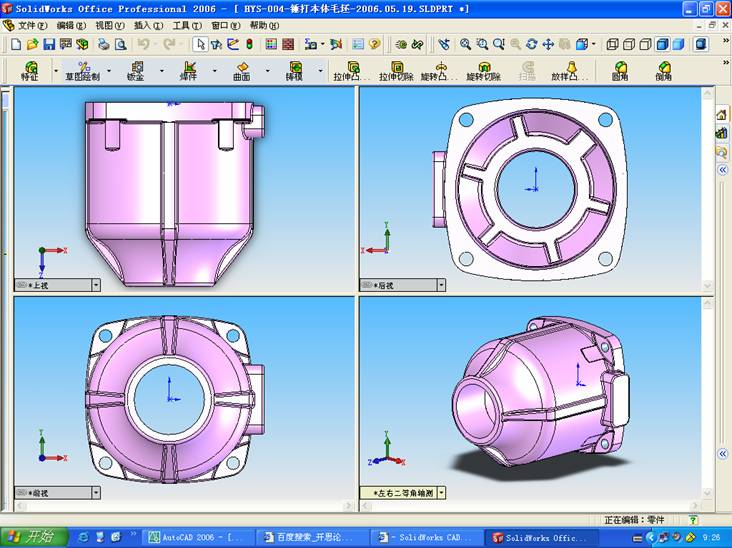

各位朋友,这是我从另一个论坛上下下来的,我以为能做出来,可是却做不出来.特别是那些加强筋,那位高手帮忙做一下,并上传源文件,我是06版的.

我是这样画出来的

二楼的基本做的没什么问题,就是外面的筋的做法还是有些复杂了,而且上面的边角度没有按照原图要求做,' M, p' y; O$ R6 L
其实那个筋的做法很简单,在上面的面用拉伸到面,选择的时候用转换实体引用,再按原图纸要求倒角就可以了
/ @& Z' B" J8 u* q不好意思!工作时间!没有时间做出来上传

这是我画的
这是我画的,请看看
