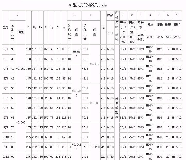

谁有关于GJ夹壳联轴器的设计资料给提供一下,它是刚性联轴器的一种。先谢谢了。8 B# q: L# q  X; l

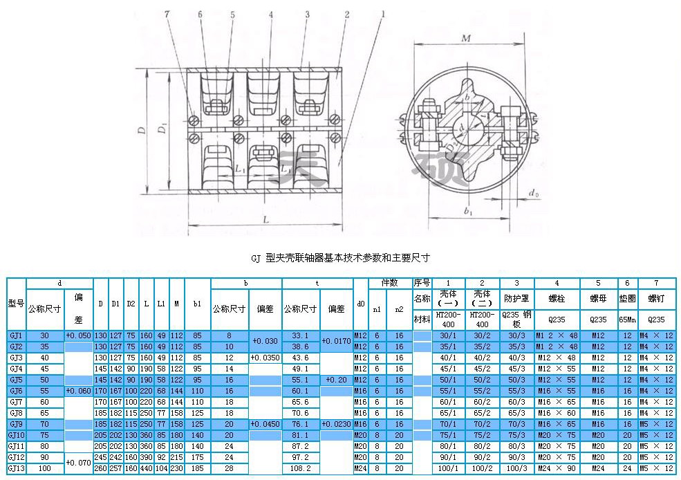

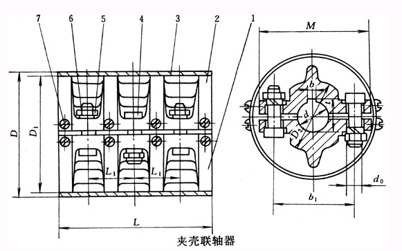

提供图样及尺寸表格

 楼主| 发表于 2007-5-13 09:56:56 | 显示全部楼层 来自: 中国河北邯郸
螺栓有的着那么大吗?还有别的资料吗,孔径250左右的。
发表于 2007-5-13 10:17:39 | 显示全部楼层 来自: 中国甘肃兰州
图片可复制到电脑上看的清楚些。
userkypdy + 5 应助
