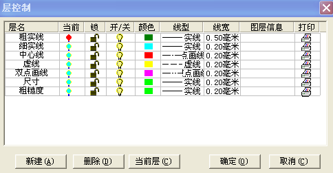

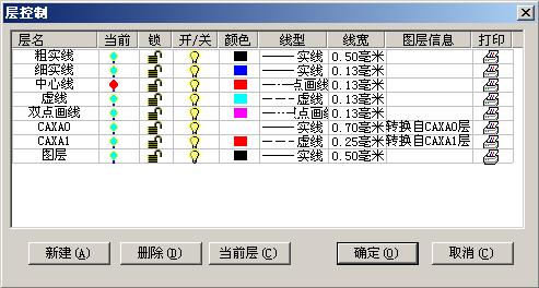

KM2005绘图时插入图块后,会多出一个名为"图层"的图层,在将块打散,将线都挪到其它层后, 这个层仍没法删掉,这样用F7键换层很不方便,求能删掉多余层的方法,如下图中的最下面三个层,文件也在下面.$ _' G9 B: M- c) s
层.JPG 5 y$ D" {9 I! @  g( d3 H+ j
wpo100减速机.rar (113.06 KB, 下载次数: 4)

首先把插入的块打碎,然后把其它的层编辑为自己设置好的层,如把“粗实线”改为自己的“粗实线”层等等,这样在删除多余层就可以删除了。

谢谢版主的方法,其实我就是这样操作的,你可不可以多费点时间下载我上传的图纸文件实际操作一下试试?那里面的后三个层是我想删掉的.
 楼主| 发表于 2007-5-13 15:48:37 | 显示全部楼层 来自: 中国河南南阳
最后我用选中部分保存的方法去掉了几个多余的层,但那个"图层"层最终没去掉.

要修改图层之后就可以删除,我已经给你弄好了,按照我的图层设置弄的。

谢谢版主大人! 只是这些操作总感觉麻烦啊,开目没自动清理功能,这点很不好.
