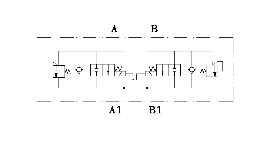

[讨论] 帮忙看看这是什么阀
发表于 2007-5-13 08:56:37 | 显示全部楼层 |阅读模式 来自: 中国山东青岛
此阀暂时还没有型号,是别人给的原理图上看到的,请问有谁知道这是什么阀,属哪个品牌的,能提供样本最好。
发表于 2007-5-13 09:10:12 | 显示全部楼层 来自: 中国贵州贵阳
应该就是一个集成阀,而且可能是叠加阀的一部分
发表于 2007-5-13 14:59:51 | 显示全部楼层 来自: 中国河北邢台
应该是叠加起来的,有调压,有液压锁,一个阀不好完成这个原理吧,有整体图吗,传上来看看
发表于 2007-5-13 19:37:15 | 显示全部楼层 来自: 中国辽宁大连
没见过,起个名:叠加式双电磁单向顺序阀,不知是否合适。
发表于 2007-5-14 00:04:09 | 显示全部楼层 来自: 中国福建三明
楼上起的名字很形象,我看这组阀应该就是这意思。可实现双阀控制四通道。
发表于 2007-5-14 10:27:37 | 显示全部楼层 来自: LAN
根据我的看法,类似平衡阀类性质的阀。当进口压力小的是时候,出口压力阀起背压作用。
发表于 2007-5-14 13:06:44 | 显示全部楼层 来自: 中国甘肃武威
感觉是液压起动机上面的组合阀门。
 楼主| 发表于 2007-5-16 11:53:30 | 显示全部楼层 来自: 中国山东青岛
组合阀
还没有原理图的电子档,客户给的传真,是这样的:油泵--单向阀--三位四通电磁换向阀--双向单向节流阀---此组合阀---2件三位四通电磁换向阀(分两路)---油缸.) f+ X# p2 J1 l
此阀的明细标记:“LOAO CONTROL  V/V   T03"

发表于 2007-6-5 19:43:39 | 显示全部楼层 来自: 中国四川成都
是不是顺序阀啊?: }9 a) a0 q2 f: w# w+ [% N
发表于 2007-6-5 20:03:16 | 显示全部楼层 来自: 中国江苏无锡
应该用于垂直油缸或液压马达起平衡作用的,和补油作用的,不知整个的系统是怎么工作的,应该不是顺序阀

发表于 2007-6-5 20:30:40 | 显示全部楼层 来自: 中国
我想这就是一个带有重载静压保护的平衡阀!
发表于 2007-6-6 22:03:31 | 显示全部楼层 来自: 中国江苏徐州
同意12楼的说法!- S, t$ z4 y) c! F% O2 X
在我看来向是个平衡保护阀.看看OIL CONTROL 有没有!3 \" W9 [$ y! q& W4 P  G- b  H, i; I
如果将溢流阀去掉的话,象是双向的液控单向阀差不多!
发表于 2007-6-7 11:38:53 | 显示全部楼层 来自: 中国四川成都
我想应该相当于一个液控单向阀吧!

发表于 2007-6-21 22:05:29 | 显示全部楼层 来自: 中国江苏常州
大胆一点,就是平衡阀,和FD的差不多
发表于 2007-6-21 22:37:17 | 显示全部楼层 来自: 中国江苏苏州
好像是叠加式电动止回阀加组合阀的合成
发表于 2007-6-22 23:23:34 | 显示全部楼层 来自: 中国上海
原帖由 奥凯 于 2007-5-13 19:37 发表 http://www.3dportal.cn/discuz/images/common/back.gif4 ^7 k* Y6 @9 g7 e1 c
  ^  l8 w! n. p3 W. t( D: ~% m
) ?9 Y, i3 K8 M% A2 s读起来拗口,意思正确。两个单向顺序阀做平衡阀用,施加一定背压。电磁阀在紧急情况下打开,或者需要快速运动时打开,绕过平衡阀,实现快速动作。

发表于 2007-6-24 16:57:55 | 显示全部楼层 来自: 中国湖北武汉
说名字不好说,根据其中用到的阀可以分析一下他的功能呵呵
6 T" X- T" U" I5 H/ w1 Y按照工艺来分析阀的作用就更好理解了
发表于 2007-6-25 19:43:45 | 显示全部楼层 来自: 中国浙江宁波
叠加式双电磁单向顺序阀~~好名字
发表于 2007-7-25 20:41:03 | 显示全部楼层 来自: 中国江苏徐州
很简单
* b- L; N6 ^: X. U$ d' u) d! {2 s6 O3 G; C  o3 D
就是一个叠加的可以外部调节的双向平衡集成系统
4 |$ M8 W2 m2 c% s9 v# R# F9 U' l/ Q! G! O% }% ?. m- v0 b5 a( J
可能是用于大流量吧
