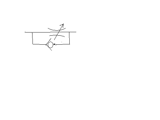

单向节流阀的工作原理是怎样的,最好画图说明,单向节流阀的节流阀是不是两个方向都可以进油

很好明白,但是在回程的时候油路同时进单向阀和节流阀速度回降低吗?

单向阀的流通能力比节流阀大得多,所以单向节流阀只减低一个方向速度。
发表于 2007-5-15 11:44:22 | 显示全部楼层 来自: 中国河北沧州
当流量能通过单向阀时,流量主要通过单向阀通过,这时节流阀前后基本没有压差,所以流量很小,当反向时,流量只能通过节流阀通过,从而起到节流的目的。

单项节流阀其实就是一个单项阀并联一个节流阀
