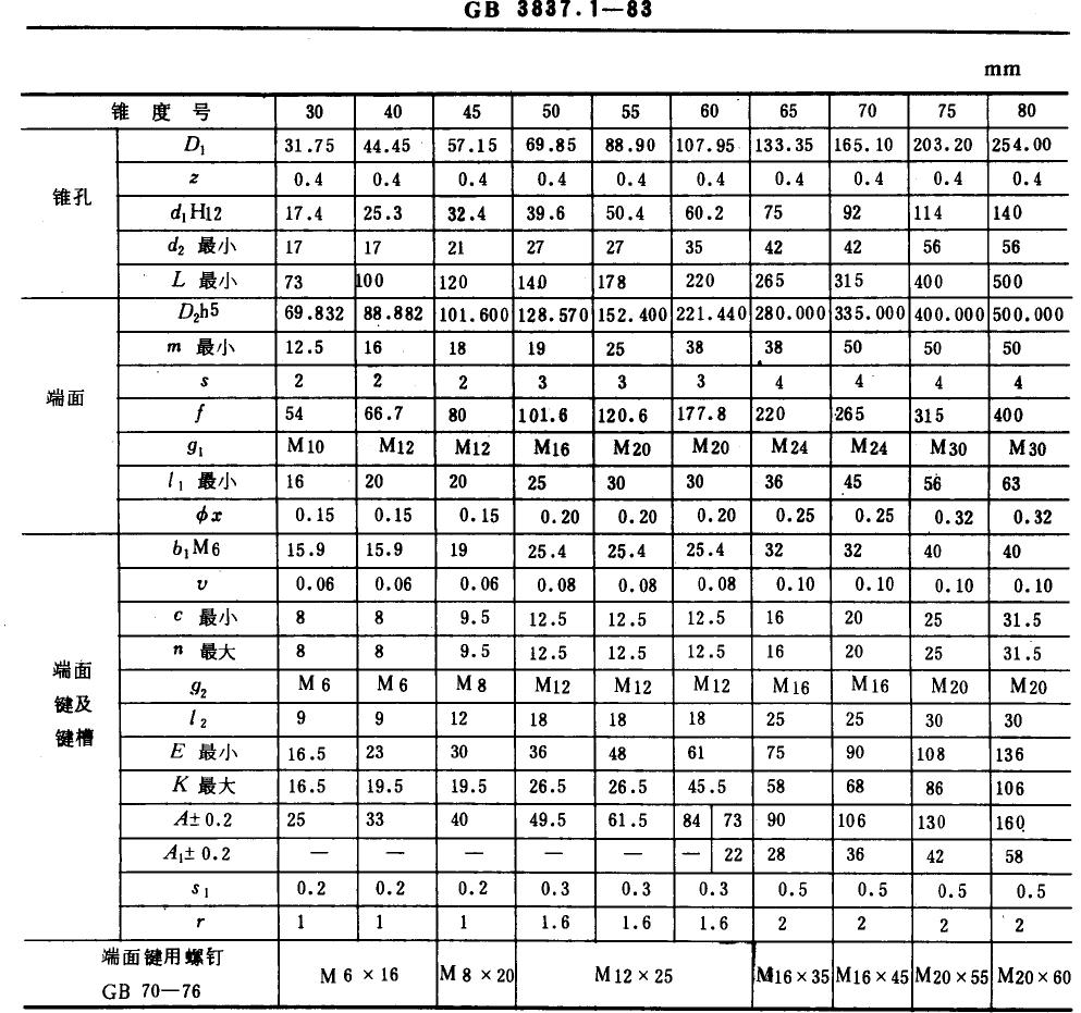

各位楼主,请告诉我ISO60,ISO80具体尺寸及含义,或者这方面的标准,谢谢!!

我们的落地铣镗床的主轴锥孔是Meter80,锥孔大端直径80毫米,锥度1:20,不知你说的ISO80是不是就是它。我查了一下标准,没找到ISO60、ISO80。国产的落地铣镗床一般采用米制锥度,最小的米制锥度是80,再往上有100、120、160和200。供你参考。

ISO意思是国际标准,锥度为7:24,主要用于铣床或铣镗床主轴锥度,如锥度大径为69.85mm的是ISO50,以比类推.+ u: W6 ?8 L1 `# f& |  p2 b

国家标准机床端部锥度
