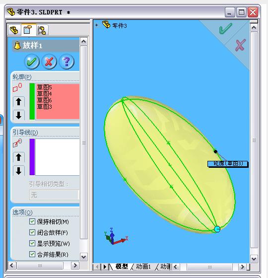

菜鸟求教各位大虾,如何用4个草图,放样做出如图所示实体。最好再教教小弟关于放样控制点的运用。谢谢!

控制点是可以拖动的,你可以尝试,调整到你想要的形状,或者通过增加引导线的方式达到要求,还有就是在放样过程中要注意轮廓和引导线选择况中草图的前后顺序

这东西用引导线我知道是可以做出来的。我想问的是就是不用引导线,只有草图怎么做出来。拖动控制点我只能做到3/4个,一个完整的弄不出来啊。哪位大哥做个,教教小弟,谢谢!
发表于 2007-5-15 10:10:45 | 显示全部楼层 来自: 中国山东青岛
不用放样
不用放样,是不是这样呀

做3个断面就OK了~~

这样一个有规律的,是不是应该用扫描更好呢?个人认为,高手们不要拍砖哦
