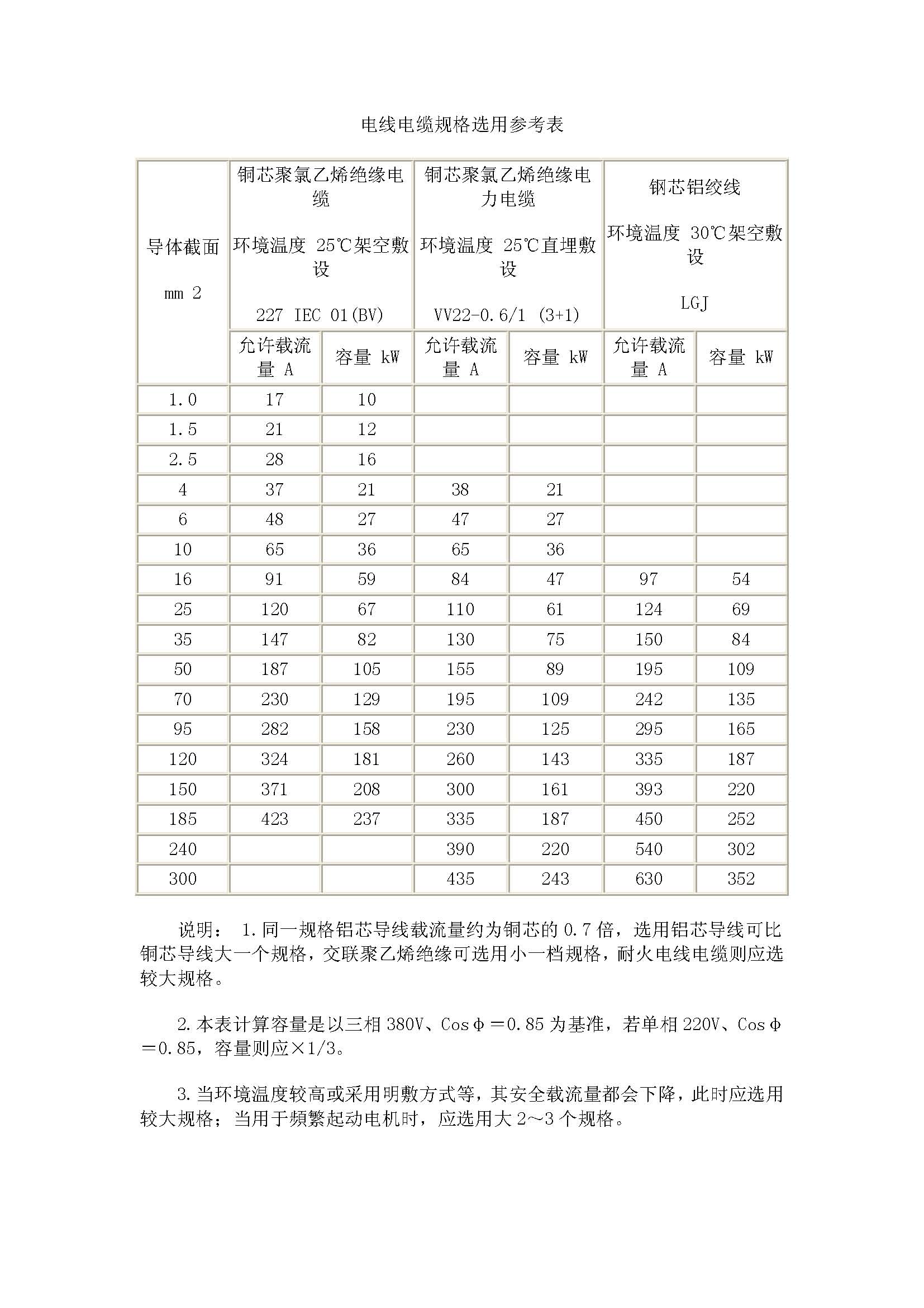

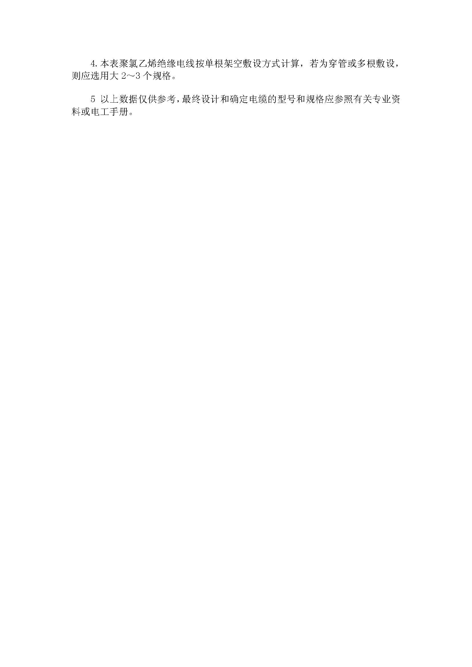

发表于 2007-5-15 21:29:19 | 显示全部楼层 来自: 中国甘肃兰州
下面制作成图片,你看看吧

 楼主| 发表于 2007-5-16 19:30:07 | 显示全部楼层 来自: 中国陕西汉中
小雪老兄:看不清楚呀
发表于 2007-5-16 19:32:55 | 显示全部楼层 来自: 中国甘肃兰州
点击图片自动会放大,也可以保存图片,用看图工具打开看
 楼主| 发表于 2007-5-16 22:46:24 | 显示全部楼层 来自: 中国陕西汉中
请问:如果是家里用,上述表中数据能用否?谢谢

线缆的载流量是指安全运行状况下的载流量,同一根导线由于其自身耗能发热及周边散热条件不同其工作温度也会不同,因此相同的线缆在不同的状态下运行其安全载流量是不一样的,即便是相同线径的线缆由于材料不同导电率也会不同其自身耗能发热也会有较大的差异。

电缆的安全载流量,1,决定与自身的材质,同样的截面所采用的绝缘不同,其载流量亦不相同;2,环境温度对线缆载流量的影响;3,敷设方式,直埋还是空气中敷设;4,平行线路线缆临近系数的影响;4,使用的环境要求等等。以上几点需要综合考虑。
