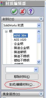

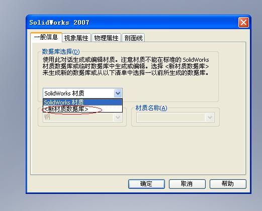

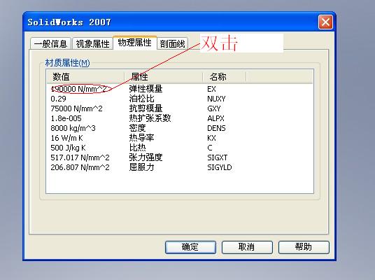

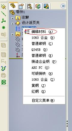

可以自己填写
先进入编辑材料-在生成材料按提示一步一步做就可以了。

如果你的模型不需要做CAE分析的,那么大多数的数据根本用不到,随便填写都没关系* ]1 i8 W6 y8 x- B$ a8 i, p7 o
如果需要CAE,那么当然要找到准确的数据,通常CAE软件都自带材料数据库,包括COSMOSWorks。当然,其材料库比SW要丰富的多。
