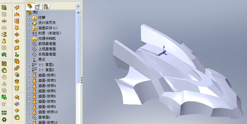

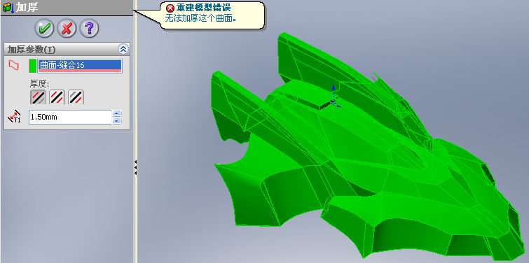

发表于 2007-5-13 20:42:51 | 显示全部楼层 |阅读模式 来自: 中国
发表于 2007-5-13 21:01:29 | 显示全部楼层 来自: 中国浙江宁波
曲面加厚失败的原因很多,最多的是曲面的曲率过小,你最好传个文件上来
wlkr + 2 应助

曲面太复杂了~~而且还要看你加厚的厚度和曲面的曲率

你的曲面有问题所以不能加厚
首先是你的直角问题,曲面不能加厚

对,太复杂的曲面很难控制。有些地方根本没得加厚了。请上传
发表于 2007-5-14 15:35:29 | 显示全部楼层 来自: 中国山东青岛
估计是厚度太大,可以降低厚度试一下

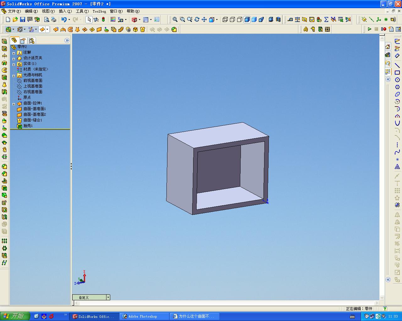

发表于 2007-5-14 15:55:08 | 显示全部楼层 来自: 中国广东深圳
干吗加厚,把曲面合并成闭合曲面,就能变成实体,再抽壳

 楼主| 发表于 2007-5-15 10:36:39 | 显示全部楼层 来自: 中国
原帖由 y57549000 于 2007-5-15 09:56 发表 http://www.3dportal.cn/discuz/images/common/back.gif
( L. N6 L5 S% U+ m7 O# C; M; d11楼的建议可行,不妨试试
4 U$ z6 `3 E3 ?. q9 t4 c
7 z1 k3 w/ S' i" Z6 f; `7 C, S$ g# I8 G3 Z0 W* ^0 }' Z& O3 V# o
抽壳的图表是黑的。。

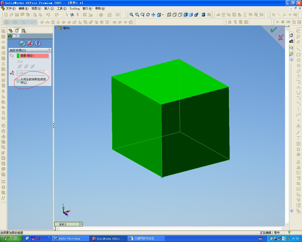

发表于 2007-5-15 11:18:08 | 显示全部楼层 来自: 中国广东深圳
看看这样的步骤,是否可行
wlkr + 5 应助

 楼主| 发表于 2007-5-16 10:58:07 | 显示全部楼层 来自: 中国
这是我的源文件拆了22个包。有兴趣的帮忙改一下吧    谢了
