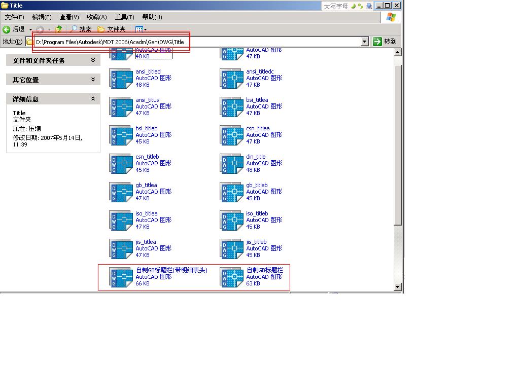

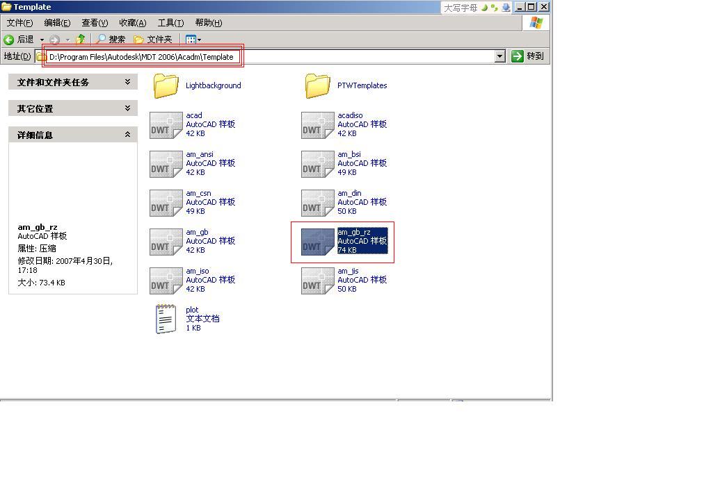

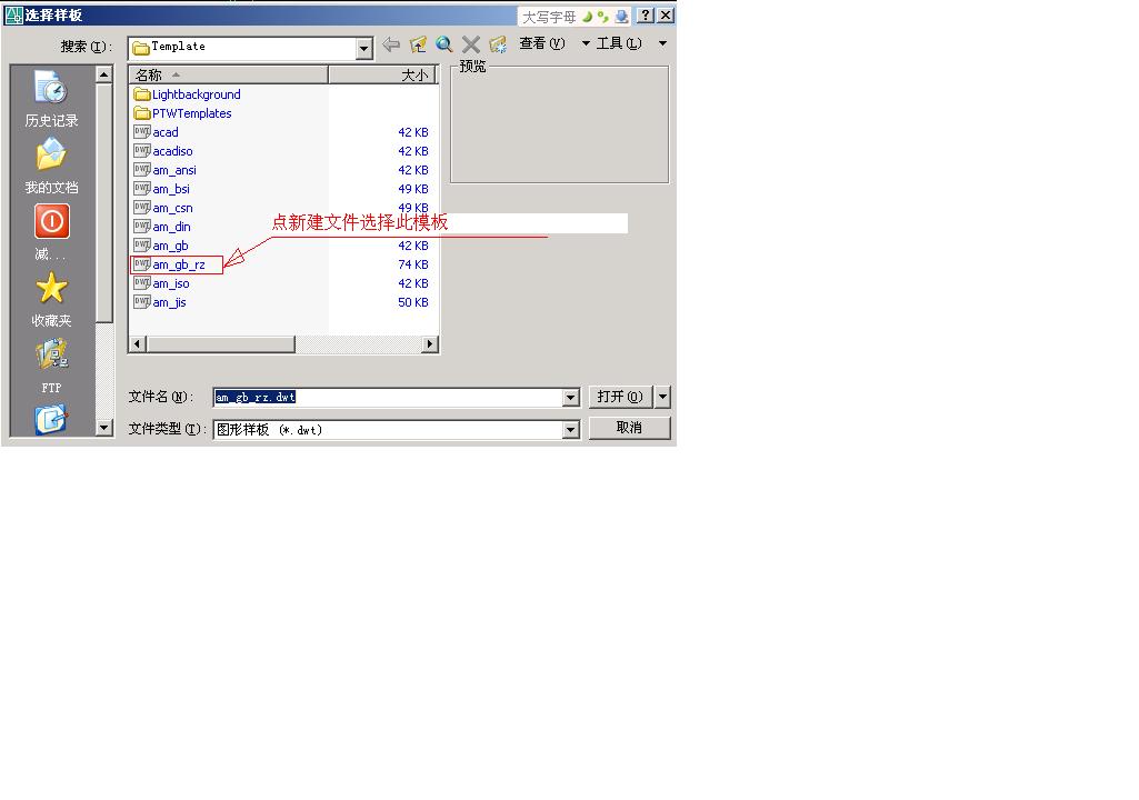

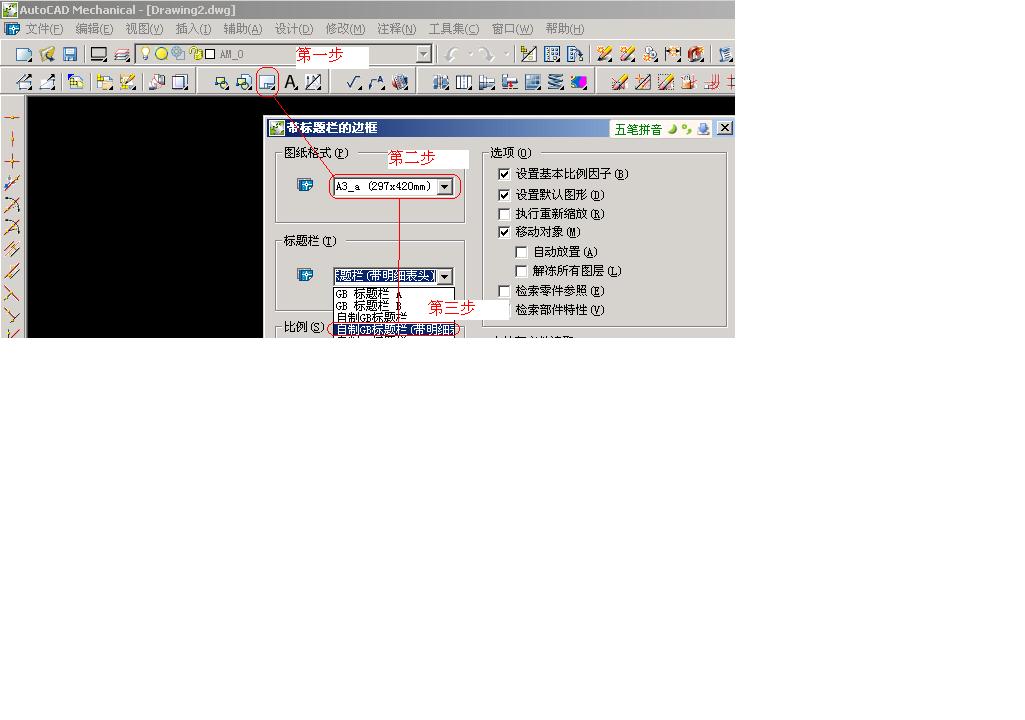

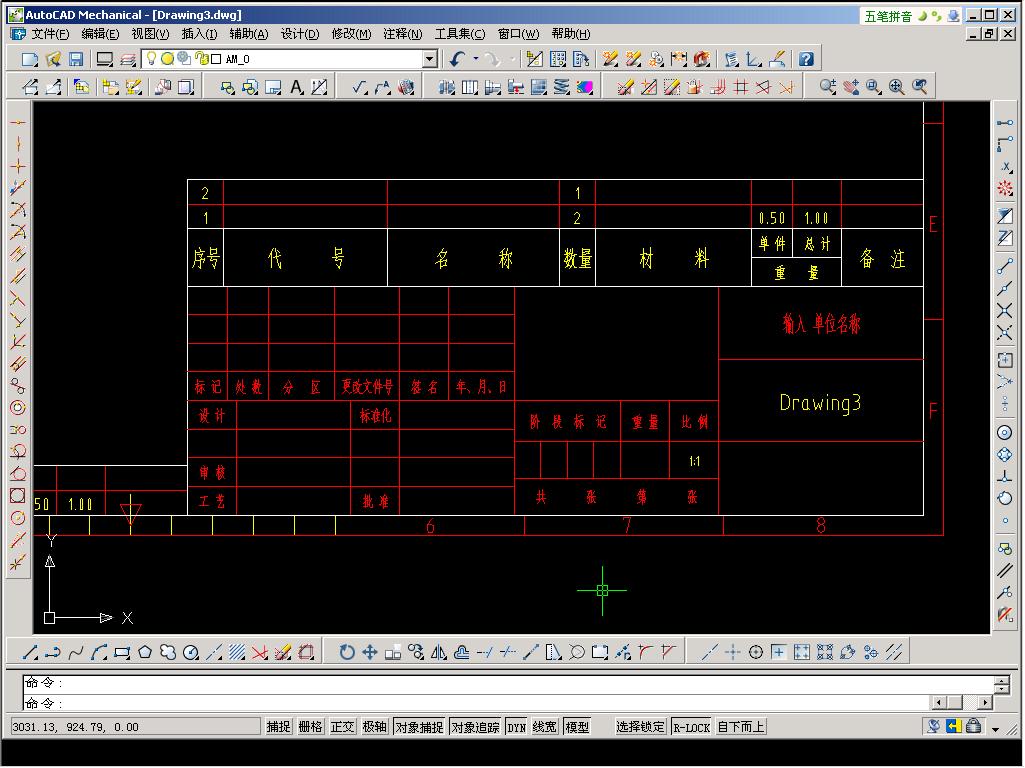

发表于 2007-5-14 11:43:22 | 显示全部楼层 来自: 中国黑龙江哈尔滨
做完了   效果见图片 如果是这样请说明' ]& x* {' I2 r* ?
内容见附件 (压缩包内一个模板,两个GB标题栏,你要不是新手 里面的三个文件你应该知道放在哪里,我用的是AutoCAD Mechanical 2006做的)
