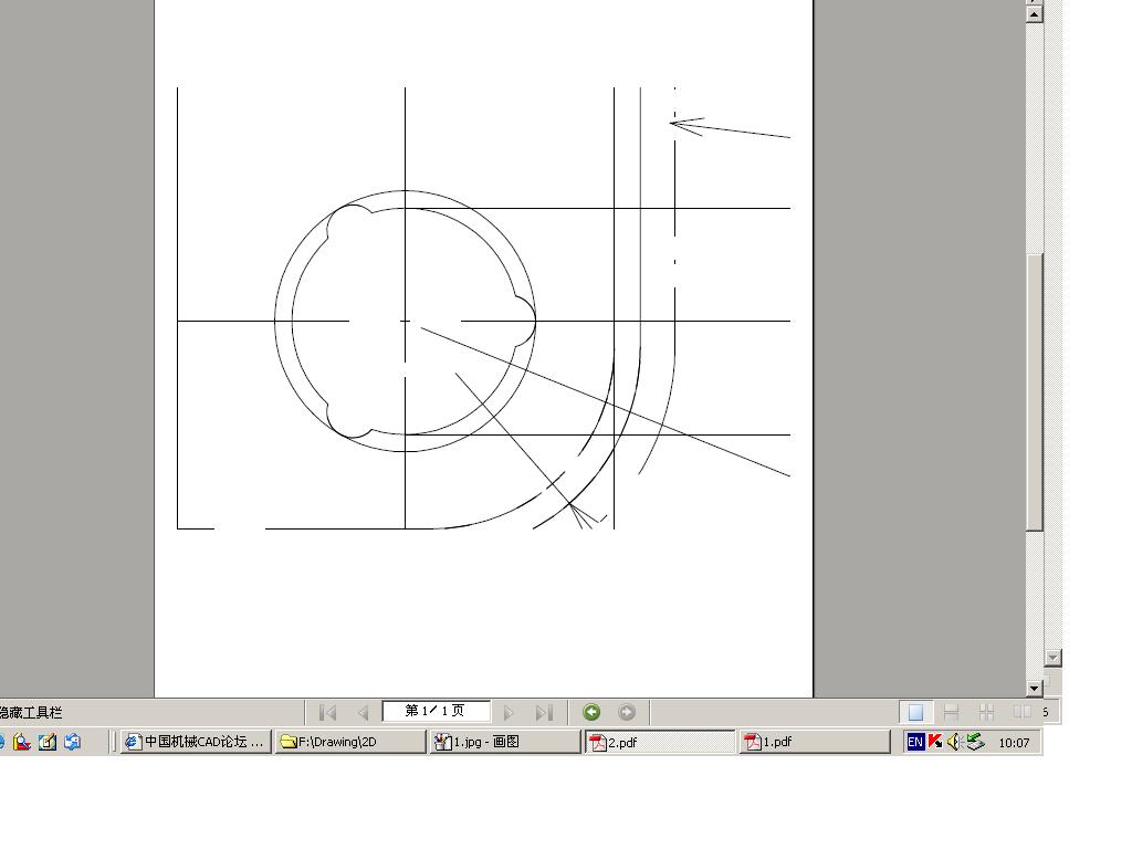

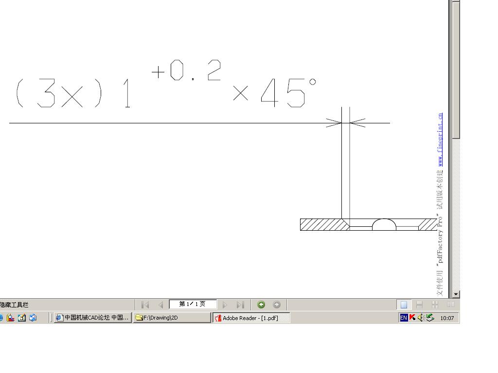

各位好:# G) R, T5 V1 M9 e4 n; y
      小弟手里有一个冲压零件,上面有2个孔,两个孔的直径分别是8.6 和13.1。在冲孔的一侧要求是1-1.2 X45度的一个倒角。现在供应商每次都做不到,只能做到0.6左右,太小了,导致我们在与其他产品装配铆压后 不良率很高。要求供应商修模,他们居然说这样的技术要求跟本就做不到。小弟对冲压不是很了解,想请教各位高人,这样的倒角是否确实做不到?
) r  l3 h8 S- y6 T5 [9 r  板材用的是宝钢的ST14,厚度是1.5的。
9 H6 ?3 k: _3 i* S! p  w4 X2 K$ b  附件是孔的局部图,望各位高人帮助我一下,谢谢!
6 K. T1 p4 L1 K, |1 N, z
发表于 2007-5-14 11:18:23 | 显示全部楼层 来自: 中国广东中山
完全可以做到,建议预冲孔(根据孔大小定)-打锥度-冲孔(包括三个半圆)就可以了

请问打锥度时是靠挤压还是剪切呀?

请问打锥度时是靠挤压还是剪切呀?
6 |0 E; a# U. q) D是靠挤压

ST14冲压难度很小。理论上第一道冲孔,第2道挤压,或者冲孔同时成型都可以。2 j* i; c8 S9 x* j7 H+ I* u) i" _
不过1.5的板厚有些薄,压1.2的倒角有压靠的危险。而且国内的单点或多点压机精度都不高,滑块每次运动的旷量都不小。建议两道次,计算一下挤压力,试试用氮气弹簧的浮动下模来成型倒角。

单靠冲压加工,要在保证不变形、无毛刺的前提下,不可能加工出来。
+ D: m! O/ K( A' |& Q* a实际生产若要这样的倒角只能2次加工。
