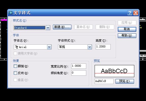

图纸转换后,明细表内是仿宋,我想改为另一种字体,全选后无改字体选项。
7 _( m1 z& b0 d+ s7 F! O# I& \只能一个一个改,效率太低,大家谁有好的办法教我?

 楼主| 发表于 2007-5-14 13:55:13 | 显示全部楼层 来自: 中国陕西西安
楼上说的文字样式都是先设置好后再写字,我说的是先写好的字再进行修改。

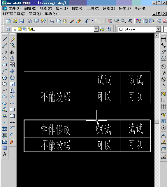

发表于 2007-5-14 21:16:27 | 显示全部楼层 来自: 中国江苏镇江
原帖由 lyrate 于 2007-5-14 11:14 发表 http://www.3dportal.cn/discuz/images/common/back.gif( v3 f0 s2 D( m7 R# v+ B: ]* g
1 W" z8 U$ }5 r' ]- P只能一个一个改,效率太低,大家谁有好的办法教我?
: A6 T+ t8 o, B. k9 |3 }
5 J! u! g8 t5 d4 t0 q& o
应看:你的文字有没有建立“文字样式”来输入?以及是用“单行”还是用“多行”来写的!
3 A. L0 b7 j6 a
0 G7 l. U( i" s' x2 Q5 ]4 _2 e在没有建立文字样式时,格式刷也是无法刷的!6 d  H, m  w. W
在既有单行又有多行时,特性的批量改字体样式也是看不到的!就是你说的“全选后无改字体选项”!
